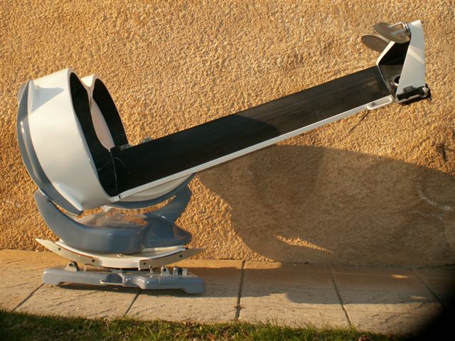

Si tu vas aux RAP, tu trouveras sans doute le proprio d'une bino rélisée avec deux miroirs de 114 (il me semble) :
Maintenant pour faire ce genre de truc avec des gros miroirs, je pense que ça doit poser pas mal de problème pour l'écartement des portes-oculaires :confused:
Leimury, j'en ai renversé mon apéro :rofl:
Blague à part, j'aimerais bien y coller mes yeux dedant, mais ce type d'instrument est très personnel à cause des écartements de yeux !
