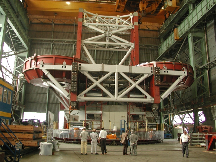

Juste à titre info, quelle est la plus grosse paire de télescopes jumelés à votre connaissance ?
ça te va ? ? ? ? ? ? ? :D :D :D :D :D
