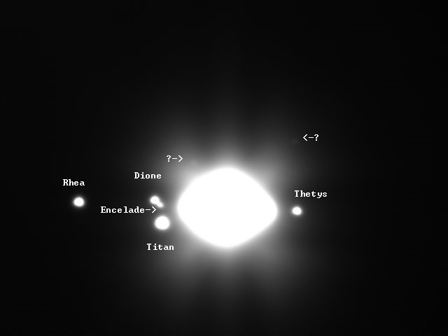

Voila une saturne faite le 20 mars 2009, à 23h39.
C'est pris au foyer du C11, avec un filtre L (pour proteger le capteur) ... et des poses de 8 secondes (de mémoire).
Là évidement, plus aucun problème pour capturer Encelade qui étincelle.
Par contre, dans le fond de saturne, s'il me manque Mimas qui est collé aux anneaux et bien sur là complètement noyé dans le bruit, j'ai deux invités.
Mais impossible de savoir s'il s'agit de satelites de saturne (il en reste plein après la bande des sept) ou d'étoiles d'arrière plan (j'ai essayé de vérifier sur DSS mais je ne suis pas un pro de la chose).
J'ai du mal à estimer la magnitude des deux invités. Probablement au dela de 14 ou 15 sachant qu'Encelade est voisin déjà de 12.
C'est con, j'ai traité tardivement la vidéo, et j'aurais du faire une capture à quelques dizaines de minutes d'intervalle. Les satelites aurait pu montrer un mouvement important.
La prochaine fois peut être ?
Par contre si quelqu'un a un soft qui va "au dela" des 7 principaux satelites, je suis preneur !
Ben, essaye un logiciel de simu.. :-)
C'est bien là le problème ... tous ceux que j'ai s'arretent avec mimas. Il faut dire que les suivants sont plus des cailloux que des satelites mais bon.
Sur le web, Calsky lui aussi ne montre rien au dela de mimas.
Tu en connais d'autres ?

Propreté oui pas de soucis là dessus, surtout que la DMK est toujours fermée avec un filtre, ce qui limite vachement les souillures ! Coté flats, non, mais les 2 "trucs" se baladent sur les brutes au gré des mouvements de saturne donc c'est pas quelque chose de fixe sur le capteur.
Coelix démo en illustre 8, Stellarium aussi.
Une simulation Stellarium montre Mimas tout près du globe (noyé donc) Hypérion et Japet hors champ, le point ? en haut à droite est une étoile de magnitude 14,55.
Son patrynome n'est pas mentionné.
C'est pas sexy mais c'est gratuit et ça marche:
http://www.imcce.fr/fr/ephemerides/generateur/saimirror/nsso-c6f.htm
Rien de graphique, juste les coordonnées.
Faudrait voir ou en est Coellix sur les données de saturne ou si tu peux lui ajouter des données.
Tu dépasse un peu les applications courantes en amateur :be:
Ok, les mouvements sont les mêmes, ce ne sont donc pas non plus des reflets. Là c'est pas évident, ça semble très faible...
