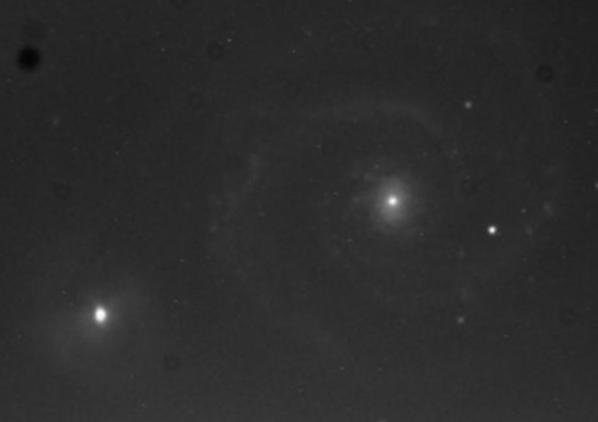

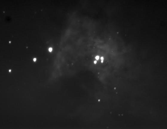

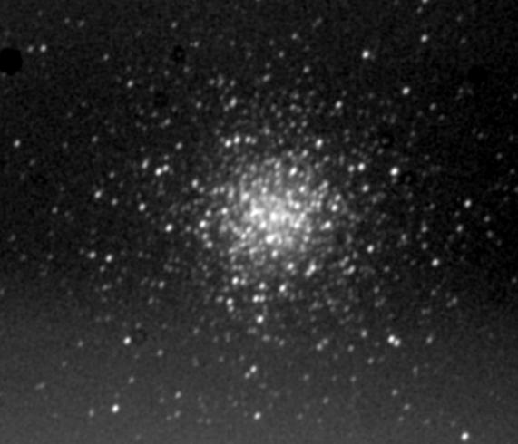

J'ai commencé le CP il y a environ 1 mois apres avoir reçu ma DSI II.
Entre le froid, les nuages et la découverte de la CCD, j'ai quand meme pu sortir quelques images tres encourageante.:)
Je commence a me dire que je devrait investir dans une tablette EQ et l'autoguidage pour profiter a fond de la CCD.
LX90 ACF 203/2000 + DSI II
Suivi Alt/Az et sans autoguidage
Je ne peut dépasser difficlement 20 sec de pose sans avoir des étoiles filées...
Je vous présente donc mes jolies ( :p ) premieres bruts unitaires de 20 sec

Tu ferais plusieurs pose de M51 comme tu as fait,les empiller avec des plu et
le reste,le tour est joué!parce que ta M51 en 20s a pas mal de signal déjà!;)

Toujours émouvant une premiere surtout quand on arrive à sortir les objets comme tu l'as fait. Je suis entièrement d'accord avec Hervé, à savoir que ta M51 aurrait mérité un bon paquet de poses avec la meme config.

Oui avec ta monture l'imagerie restera limitée à quelques secondes de poses unitaires.
Effectivement il serait bien de passer sur une table équatoriale.
Je ne comprends pas bien la différence de champ obtenu: les premières sont des crops?
Apparemment non à voir la tache noire en haut à gauche qui revient sur les trois brutes.

J'ai du crop certaine image pour pouvoir les upload sur le fofo.
