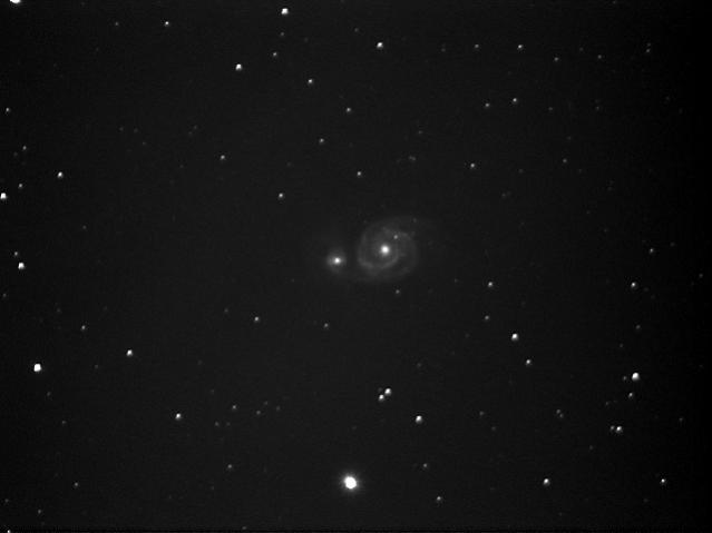

Bon c'était pour un essai de la DMK avec un téléobjectif (un APO de 200mm). Le montage est un peu scabreux mais du coup la focale de la chose permet que l'EQ6 travaille confortoblablement.
Il y a environ 58 poses de ... 30 secondes. Au dela de 30", l'image blanchit vraiment trop.
La mise au point est difficile (ouverture 2.8) et la correction à ce niveau très modérée.
C'est interessant je trouve malgré le petit capteur 1/4" d'arriver à faire ce genre d'images aussi "rapidement".

Je pense que pour la qualité de la couverture (coma), diaphragmer à 4, permet de gagner très sensiblement en couverture et en précision de MAP (redoutable à 2.8).

je trouve qu'il y a pas mal de signal pour le temps de pose,ça serait interessant de rajouter des poses pour voir (au moins autant)
François82> Heu non, faut pas exagérer non plus. Même si j'apprends doucement (Hey j'ai fait des darks cette fois) dans ce domaine.
Nolansama> Merci
Selenite> Bien eu non ? En fait il y a déjà 2 ou 3 poses à 8", puis a peu près autant à 16", et le gros des troupes à 30". Une image à 60" et tout est blanc ou presque. Je travaillait à pleine ouverture (2.8), et en centre ville sans filtre, faut être indulgent !
Hama> Et oui, j'imagine qu'il faut sur-échantilloner un minimum "la turbulence" pour former un paté qui ait une forme statistiquement ronde. Avec 200mm de focale, je suis à 5,7"/pixel ... c'est "un peu" trop je pense ! Du coup les plus petites étoiles sont carrées !
Par contre, même si j'ai un doubleur (apo pour aller avec l'objectif), impossible d'y mettre mon raccord photo (le bloc optique est affleurant de la baïonette).
Il faudrait que je bricole un raccord "court", mais je me vois mal retailler l'adaptateur de la DMK !!!
A bien y regarder, je dois avoir un peu de buée ou un défaut de map sur quelques vues, avec une registration mal maitrisée (j'avoue ne pas savoir trop faire de registration sur des étoiles). Les étoiles montrent toutes un défaut orienté vers le bas. Comme c'est pas radial, et que je suis assez certain de mon centrage mécanique (vérifié sur un tour), je ne vois que cette explication. Je vais regarder ma vidéo pour en être sur !

Effectivement à F2.8 ça blanchit rapidement.
Suggestion : fermer un peu le diaphragme (F3.5 ou F4), cela te permettrait peut être de prolonger un peu la pose et d'apporter un peu plus de signal (?)

C'est pas dégueux du tout, la forme caractéristique est bien visible, ça manque juste d'un peu de signal mais bon si ton ciel est pollué et que les pixels chauds te mènent la vie dure... ;)

Christian, jp, Albéric> Non non, pas de risque de me voir tomber dans la marmite (enfin sauf si on me pousse fort), même si j'envisage sérieusement l'achat ... d'une lunette APO de 80 à 90mm ! Oui oui, un gros chercheur pour le C11 quoi !
Revenons sérieux, l'adaptateur est taillé dans un bouchon d'objectif sacrifié et ces objectifs ont comme caractéristiques d'êtres, à vide, avec le diaphragme fermé. En placant le bouchon, un index permet de le réouvrir mais le réglage est difficile. Il faut desserrer le bouchon (monté comme une bayonette femelle) pour voir l'IRIS se refermer. Du coup le réglage précis sera pas simple et plus tu referme l'iris, plus le bouchon est "lâche". Y'a quand même une DMK accrochée ou bout, et je serait fort ... mécontent (?) de la voir chuter. Surtout que j'aime bien faire tomber les camera par terre (webcam N&B). Notez bien qu'elle ne serait pas tombé, je n'aurais sans doute pas investit dans une PL1M puis une DMK !
J'ai un jeu de bagues allonges (du temps où je faisait de la macro), et je peux en sacrifier une pour la cause, et comme elle fait passer l'index du diaphragme, il y a peut être moyen de s'arranger.
Idem pour la map où là, rien ne vient empêcher sa rotation. Monter une petite roue freinée sera peut être une solution ?
Pour JP> oui je me contente de faire une vidéo. Les quelques dernières vues étaient des darks que j'ai utilisé comme tel sous Registax. En gros j'ai déselectionné les N premières vues, aucun alignement selectionné et j'ai demandé l'élaboration d'un dark. Dans un second temps, j'ai déselectionné les dernières vues, et j'ai demandé à Registax d'utiliser le fichier de dark précédement sauvé.
