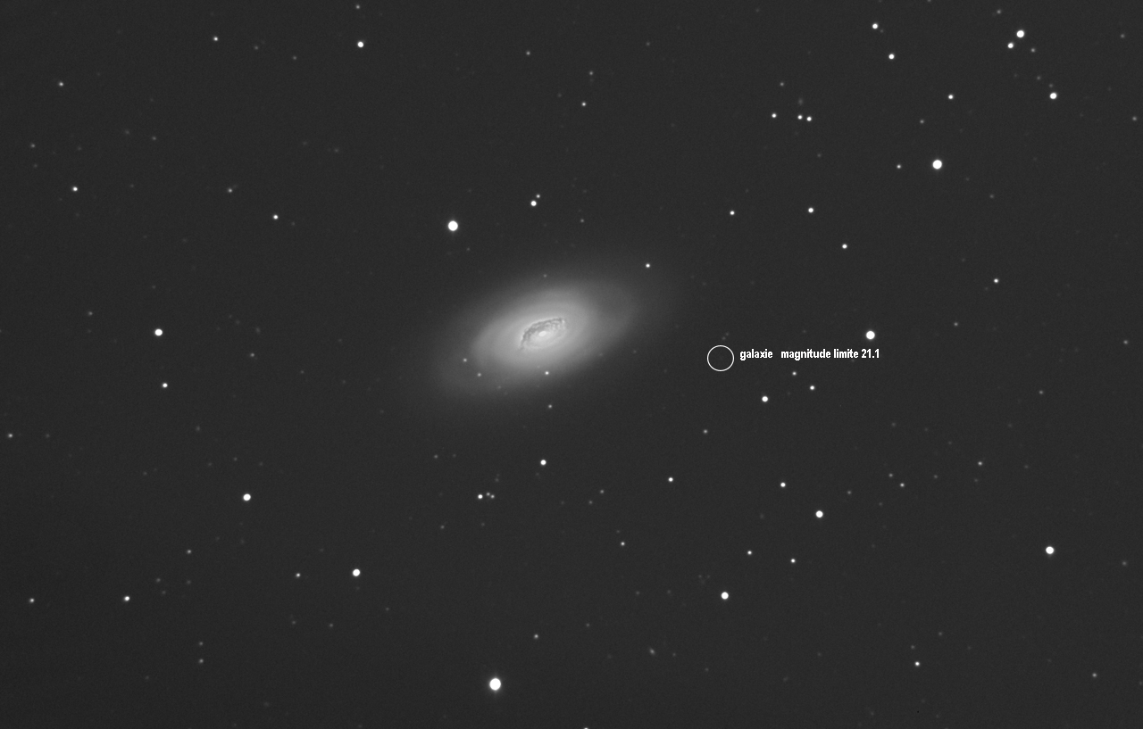

Image noir et blanc qui sert de luminance.
Magnitude limite atteinte +- 21 selon data NED.

J'ai un petit doute sur la magnitude atteinte, galaxie de m=21 avec un 200 mm ? Jette un œil sur le catalogue USNO B, il y a 2 chtites étoiles de 19 ème magnitude dans le coin.
Manu
Bonsoir Manu
Je vois que certains aiment quand même les galaxies au coeur de brique...:be:
Avec un 200 mm ouvert à 6.3, en 60 mn de pose avec le KAF 1603ME de 9µ on atteint 21.35 en theorie avec une FWHM de 2.4, valeur que nous avons souvent chez nous.
Mais le C8 a déja montré des objets à 22, avec plus de pose bien entendu et un bon refroidissement du CCD pour limiter le bruit de fond.
L'objet cerclé n'est pas une étoile mais une galaxie, reférencée par le NED à magnitude 21.1 dans le vert :
En revanche USNO B localise 2 objets à 20.5 mais je ne connais pas la couleur de référence photométrique :
Bref il peut y avoir quelques différences.
Mais j'ai pris l'habitude de suivre les données du NED.
Donc je confirme : 21.1 dans le cercle ;)
Mais ce n'est pas une performance, c'est atteignable en 1 heure de pose avec tout 200 mm ouvert à F6 avec un bon capteur et surtout par temps calme, facteur de loin le plus important.
