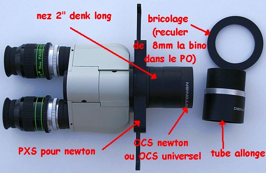

La version Newton
- Avec mon PO low profil, je n'ai pas besoin d'utiliser le tube allonge denk sur mon OO300. Ainsi le bloc bino ne dépasse pas du PO à l'intérieur du tube. Avec cela donne ceci http://astrosurf.com/titixonline/accessoires/denk-newton-complet-tube.jpg
- Avec les 40mm de course de mon PO, je peux faire la mise au point avec les trois positions du PXS newton.
- L'anneau en plastique noir est un bricolage. Il se plaque juste avant le PXS. Cela recule la bino de 8mm. Cela me permet de me de faire la mise au point en position grossissement maximum.
- les grossissements :
  • avec l'OCS newton x1,4; x2 et x2,5
  • avec l'OCS multipurpose universel mis à la place de l'OCS newton x1,2; x1,7 et x2,3

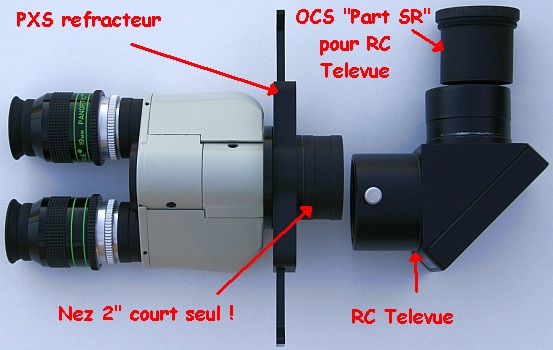

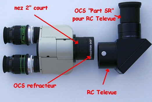

2) La version réfracteur : attention, il y a deux configurations possibles : Grand champ et grossissements variables
En version : recherche du grand champ
- Dans cette configuration, le PXS n'est pas mis en place.
- La part SR et l'OCS refractor sont ici en place.
- Avec une lunette FS128 ou une megrez, impossible de faire la mise au point avec le PXS en position réduite : donc peut d'intéret et ce même si les 2 autres positions du PXS passeraient.
- Concernant la part SR. Ici c'est le modèle pour RC TV. Pour un RC type WO, il existe un autre modèle qui vient se visser sur le RC avant le coulant 2" male.
En version : grossissements variables
  • En position grand champ : l'OCS refracteur + le L'OCS part SR x1,3
  • En position grossissements variables : l'OCS part SR x1,4; x2,25 et x3,5
  • l'OCS multipurpose universel (vissé à la place de l'OCS part SR) x1,2; x1,7 et x2,3 ... 3 positions finalement assez proches !

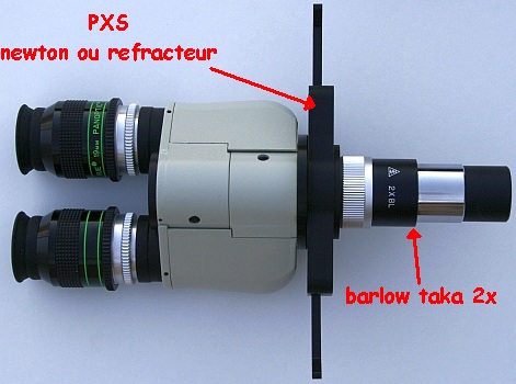

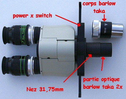

3) La version sans OCS denk mais avec une barlow taka 2x
Avec la première possibilité, on utilise que la partie optique de la barlow taka 2x et la seconde, on utilise toute la barlow taka 2x. La qualité est excellente et surtout cela forme un ensemble bien plus léger que la solution powermate 2x. A noter, que les possèsseurs du système vari extender peuvent l'utiliser avec le même bonheur mais dans une chaine optique comprenant un RC2". Il faut alors l'introduire dans l'adaptateur WO 31,75mm d'un RC2" de la bino équipée du nez 31,75mm. Il tient parfaitement bien. On introduit le tout dans le RC. Il vient alors se plaquer sans jeu et sans contrainte au fond du coulant 2" du RC (WO ou TV cela fonctionne idéalement) : coup de chance !
En ce qui concerne les grossissements, j'ai effectué quelques mesures avec le PXS newton :
  • avec la partie optique de la barlow et les positions du PXS spécifique newton : 2,4x, 2,9x et 3,5x
  • avec la barlow complète et les positions du PXS spécifique newton : 2,6x, 3,5x et 4,4x
Il faudrait faire les mesures pour le PXS spécifique refracteur. Les grossissements risquent de s'envoler rapidement !

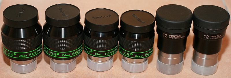

Les choix des oculaires : l'expérience acquise avec la bino WO m'a énormement aidé à définir mes contraintes, c'est à dire :
- la qualité de la chaine optique ne doit pas être altérée :
  • les oculaires seront nécessairement de qualité éprouvée
  • acheté ensemble pour qu'ils soient le plus "identique" possible (issus d'une même série de production
- une seule paire d'oculaire uniquement. Pour des raisons de cout, mais surtout pour me simplifier la vie ! Le changement de paire d'oculaire implique de nouveaux réglages dioptriques, d'où perte de temps (expérience de la bino WO). En plus, le PXS est là.
- la focale retenue doit offrir un compromis idéal en tenant compte : des focales des tubes (OO300, mewlon210, FS128) des amplifications des PXS spécifiques (kit mewton ou kit réfracteur)
- de ma préférence pour le planétaire/lunaire
- si possible les dénicher d'occasion ;)
Le choix s'est porté vers une paire de pano 19mm d'occasion (ouff). Certains diraient qu'il est dommage de perdre une partie des possibilités grand champ de cette excellente bino en ne prenant pas de pano 24mm, mais aux vues des contraintes fixées : c'est un compromis parfait.
Remarque : Le choix du précédent propriétaire de cette bino était : paire de pano 24mm et paire de nagler 13mm pour sa FS128 et son dobson 400mm. Choix assez répendu. On rencontre aussi souvent des paires de nagler 16mm sur ce type de bino.

Je viens d'effectuer des mesures précises des grossissements de la bino munie du PXS refracteur avec l'OCS réfracteur "part SR" seul puis avec la barlow taka complète ou qu'avec la partie optique.
Résultats des mesures :
  • avec le PXS réfracteur et l'OCS part SR seul, je devrais avoir 1,4x; 2,25x et 3,5x mais surprise en fait cela serait : 1,4x; 2,2x et 3,9 x ! :b:
  • avec le PXS réfracteur et la partie optique de la barlow et les positions du PXS spécifique réfracteur : x2,3; x3,1 et x5
  • avec le PXS réfracteur et la barlow complète et les positions du PXS spécifique réfracteur : x2,6; x3,5 et x6
Comme prévu les grossissements s'envolent avec cette barlow taka ! Si l'on utilise que la partie optique de la barlow taka, l'ensemble consitué reste très compact et aussi "léger" que le montage avec l'OCS. Avec une powermate, il n'en irait pas de même !
Sur la FS128, si l'on calcule les grossissements avec les valeurs si dessus cela donne :
  • 75x; 120x et 210x avec PXS refracteur et part SR
  • 125x; 170x et 270x (soit 2,1D) avec PXS refracteur et partie optique barlow taka :leb:
  • 145x; 200x et 330x (soit 2,6D) avec PXS refracteur et barlow taka complète
Le gros avantage pour moi : Cela évite toute galère de devoir changer en pleine nuit, refaire les réglages dioptriques ... j'ai même mis une étiquette G (gauche) et D (droite) sur mes pano pour les remettre pile poil à la bonne place du premier coup. Que du bonheur.

Poursuite de l'optimisation de ma configuration denkII
J'ai craqué.
Les pano 19mm étaient un bon compromis mais un poil trop long pour le newton (depuis le pasage à l'OO350 à F/D 4,6) et un peu trop court pour la (FS : la position amplifiée réelle est de 3,9x et non 3,5x comme annoncé)
Au final : j'ai investi dans des pano24mm (pour la FS128 pour tout faire et le newton en CP) et des pentax12mm (principalement Newton en planétaire)
Pour les pano24mm sont annoncés parafocaux avec les 19mm : pas de doute que les mises au point vont passer dans toutes les positions du PXS.
Mais quid des pentax XF12mm !
N'ayant pas trouver d'infos sur le net, j'ai tenté l'aventure en sachant juste que c'est "assez proche"
Avec la FS128, j'ai 4mm disponible vers l'intra si je souhaite conserver le collier rotatif.
Avec le dobson, j'ai 12mm disponible vers l'intra (dont 8 en virant la rondelle faite justement pour reculer un peu la bino) et 2 ou 3mm de marge vers l'extra.
Verdict : la différence de mise au point entre les pano24mm et les pentax XF 12mmm est de 1mm seulement sur la FS128 en direction intra (j'avais 4mm de marge seulement en position "réduite du PXS" :) )
Après 2 mois sans pouvoir tester ... soulagé le Titix :be:
Reste à vérifier sur le dobson, mais comme j'ai plus de 10mm de marge en intra, peu de stress désormais
