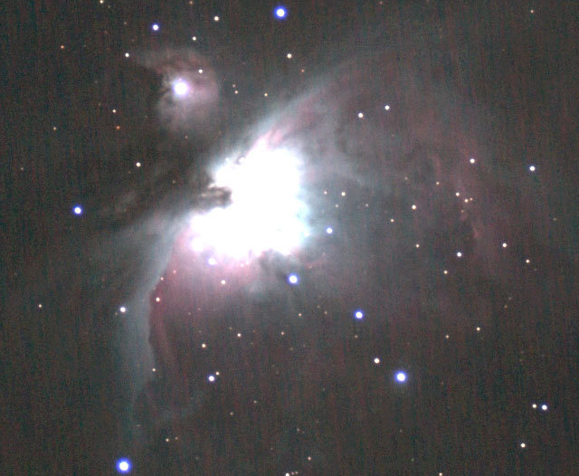

Bonjour, nous traitons encore et encore une capture que nous avons faites il y a quelques jours, et nous tombons toujours sur le même problème de bandes de bruit.
Nous avons traité avec DSS, avec MaximDL et avec Iris, avec le même résultat.
Voici le crop d'un traitement sous Iris
Imageur EOS450 non défiltré
1/offset maître constitué de 12 fichiers d'offset à 800 ISO
2/dark : 10 darks de 40 s (méthode médiane)
3/flat : 7 acquisitions, normalisation à 15000
4/43 acquisitions de 40 s
5/régistration utilisant la méthode d'appariement global /transformation affine
6/addition utilisant la méthode sigma clipping (3;2)
Et voici les bandes, bien qu'elles soient très réduite par la compression jpeg :
Une idée de ce que c'est, et éventuellement d'un traitement pour s'en débarrasser ou évité cela à la prochaine prise de vue ?
Merci !!

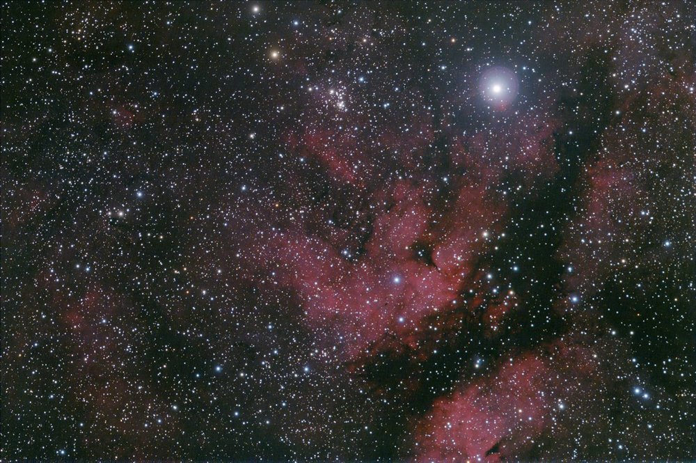

j'ai déjà eu ça souvent si je ne décalais pas mes poses pendant la prise de vue ... la solution consiste à décaler de qqs pixels la cible (dithering) , je le fais toutes les 6 poses maintenant, et je n'ai plus cette effet
un exemple avec la photo ci-dessous où je n'ai pas décalé les poses:
en poussant les niveaux, le même phénomène apparaît
Je ne vois pas ton image Vincent. Mon épouse soupçonne effectivement un bruit dû à l'autoguidage, j'ai n'ai pas de décalage entre les prises (moins de 1,5 pixel).
