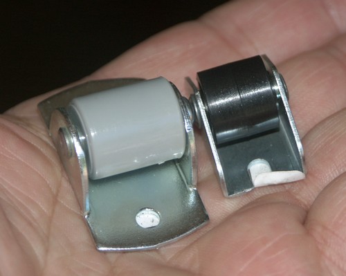

Les roulement de rollers vendu par 8 chez 10 atlon sur des axes de 8 sont pas mal pour faire tourner les télescopes.
Si trop sensibles tu mets que deux ensembles de roulements et un patin téflon. C'est ce qu'il y a sur sénior:be:.
Bon pour junior il y a aussi des petites roulettes pas chères.

La future base sur roulette (il suffira de trouver les bonnes!) est déjà bien entamée, mais si j'avais poursuivi sa réalisation, le scope n'aurait jamais été fini à temps!!
J'avais hésité à intervenir mais j'ai trouvé chez Brico-dépôt ce genre de roulette et vu le prix, c'est dommage de se priver. Il y a plusieurs modèles de tailles différente et de charge max. différente. J'en ai aussi trouvé chez Bricomarché mais nettement plus chères. Il y en a des petites assez discrètes, avec une charge de 20 kg, qui me semblent bien adaptées à cette utilisation.
Pas de photos, je le ai pas sous la main en ce moment.:confused:
Albéric
Ce genre de produits devrait aller :
14 mm et 16 mm de diamètre, largeur 17 et 23 mm, hauteur 17 et 20 mm : chez mon quincailler.

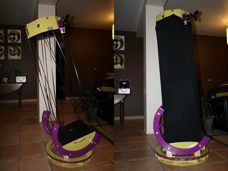

Bon, ben voilà le sale gosse...
J'ai été le cherche chez JJ17 le 8 mai de l'année dernière, j'ai commencé sa modif le 1er avril, on est le 17 et il est dans mon salon, presque prêt à partir aux RAP.
Il faudra que je m'occupe de la base pour le glissement en azimuth, puis il reste 2 bricoles à faire, mais ça donne ça:

Faudra faire des tests en ciel réel...
Là, dans mon salon, il tient à peu près la collim, mais c'est pas parfait-parfait, et je trouve qu'il glisse mal en azimuth (mais mieux que l'OO, quand même!)...
Si j'ai le temps, je ferai une petite modif, mais là, faut que je m'occupe de mes copies, maintenant!

Monsieur Pierre Strock (:wub:)> il a des soucis, à n'en pas douter.
La base est mal faite, il fléchit d'un poil sous le poids de la cage de secondaire, mais j'apprendrai beaucoup en assistant au diagnostique! :-_-:
(Et puis il va évoluer: hors de question qu'il reste trop longtemps avec ce barillet qui pèse un ane mort... et donc l'araignée s'àllègera aussi ;))
