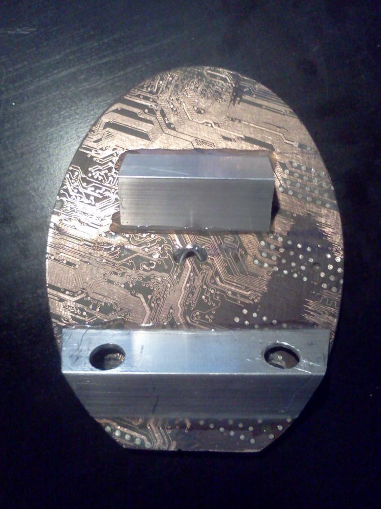

Bon, je viens de passer plus de 2h à faire sauter les composants de ma carte mère de récup!
J'ai les mains toutes piquées/griffées, mais la bonne nouvelles (que tous devaient connaitre sauf moi), c'est que la carte est un assemblage de feuilles, donc en croisant les feuilles, ça va être bieeeeeeen rigide je pense! :)

Le soucis avec ce genre de carte c'est que c'est pas tres rigide. C'est un empilement de couche de cuivre et de fibre de verre, et percés de trous.
Vaux mieux un bon vieux CI double face, plus de fibre, moins de cuivre.
Et pour dessouder vite fait: au gaz, chalumeau, un passage et on tape la carte du coin sur une table, radical.

Super gentil de ta part, Mouf, mais je vais essayer avec le CI: thermiquement, je pense que c'est meilleur.

Voilà, le CI a été vidé de ses composants, poncé, passé à l'acétone puis collé sur 3 couches en croisant les couches.
Les profilés sont coupés et collés en laissant des emplacements pour des ressorts de tractions (2 trous et la boucle)
En effet, après discussion avec Pierre et Serge, les gros secondaires ont besoin d'être maintenus sur le bas, ce sera le rôle de 2 ressorts, en plus de celui qui se place proche du centre du miroir.
