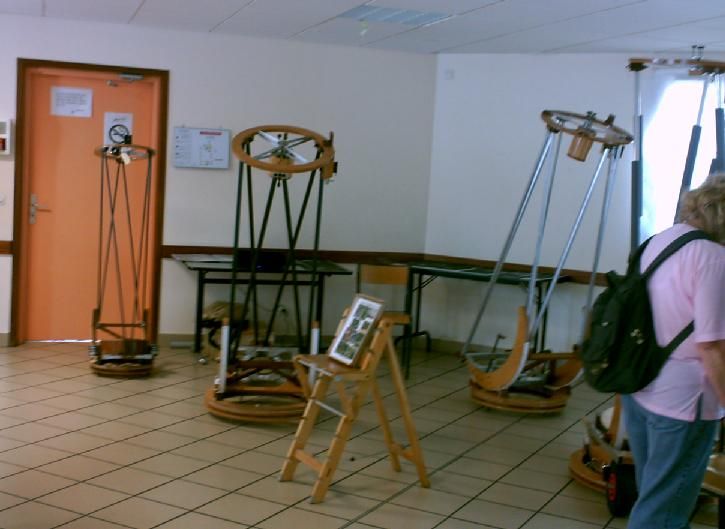

Essentiellement parce que je veux 2 vraies cages pour mes miroirs: je n'aime pas l'idée de manipuler un anneau pour bouger le scope, ce n'est pas naturel pour moi, je veux une boite de rangement pour mon primaire, et je me dis que moins les barres seront longues, plus vites les vibrations seront amorties.
Il faut vous dire que je ne supporte pas les vibrations sur un télecope, et encore moins sur un dob où l'on n'a pas de suivi.
Or j'amie grossir mes images, donc vous saisissez le problème si ça vibre?
C'est à cause se ça, entre autre, que j'ai pris un moonlite: je veux qu'une caresse permette la map.
C'est pour ça que je veux de grandes bases pour les mouvements: de la souplesse avant toute chose.
Et c'est pour ça que je réfléchis sans cesse à ce que je vais mettre sur les surfaces de contact: j'ai du glass bord donné par HGT, mais je le trouve raide pour mes haches... Il y a la solution ebony star et je crois que je vais en commander car d'après Den (et un test lu dans S&T) c'est ce qu'il y a de mieux.
Bref, je veux faire en sorte que le télescope se face oublier entre le ciel et moi...^^

oui, les vibrations....
Mais une chose est sure, elles sont rarement engendrées au niveau de la structure triangulée, toujours très largement (sur)dimensionnée. Elles le sont plutot du coté d'une araignée, d'un support secondaire mal goupillé, perfectible, d'un truc qui bloblotte (les satanés flexibles de mouvement sur les 115/900 par exemple), les jupes et les bafflages qui prennent le vent, etc...
La structure triangulée a plus à voir au niveau de la rigidité d'ensemble, de la stabilité de la forme, bref, du maintien de la collim quand on passe du zénith à l'horizon.
Et amortir un long tube en vobration est très facile !!!!
Tout ça pour dire que la longueur de tes tubes sont à considérer sous d'autres aspects.
Pour les mouvements,
ceux de la base annulaire, yapas foto, l'ebony sur le teflon c'est parfait, surtout si tu peux en avoir (et j'en profite pour remercier encore l'ami Den).
Le plexy texturé est pas mal non plus, mais un p'tit cran en dessous.
Pour les tourillons, ca se discute, en fonction du changement de la position du CG, selon que le tube est à vide, ou chargé de son optique la plus lourde (oculaire+barlow+filtre+bino+caca d'oeil+....). Si l'engin est lourd, cette variation sera minime et reciproquement. Dans le premier cas, le frottement le plus doux est souhaitable, donc ebony/teflon. Dans le second, il faut du "frein". Et dans ce cas, d'autres couples de matériaux sont à chercher et à tester. C'est ce qui nous a ammené à utiliser alu/teflon sur nos T250 pour ce mouvement.
Ah oui, dans tous les cas de figure, les bons mouvements ne s'obtiennent QU'AVEC DES SURFACES PARFAITEMENT NETTOYEES !!!!! moralité, nettoyez très régulièrement vos surfaces de frottement.
Sur un précieux conseils de Raphael Guinamard, une fois propre, le polish voiture fait des miracles !!!!!
pour le reste de tes reflexions, c'est très personnel.
amitiés
Serge
