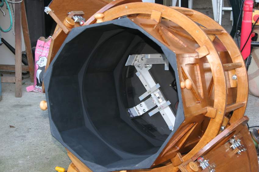

aussi, un truc génial pour obtenir une grande rigidité de l'octogone.Il suffit de confectionner un genre de diaphragme que tu emboutis de force ( et collé bien sur ) à 'lintérieur de celui-ci.C'est tout à fait faisable avec une scie sauteuse , c'est leger et pas très dur à faire.
Il suffit:
-de prendre une planche d'epaisseur 18 mm environ ( ou un peu moins) un peu plus grande que ton octogone.
-tu places l'octogone sur celle-ci et tu dessines le contour intérieur.
-grace au diagonal tu trouves facilement le centre .
-à partir du centre on dessine un beau cercle dont le diamètre est à déterminer en fonction de celui du primaire ( voir les conseil sur le blafage) et du champ de l'instrument.
-Très soigneusement on découpe l'intérieur puis l'extérieur à la scie sauteuse.
-on affine à la ponceuse à bande.
-patiement on ajuste exactement le diaphragme à la section intérieur de l'octogone afin de le faire rentrer pile poil ( même s'il faut forcer un peu c'est pas grave même d'autant mieux)
-une fois que c'est bon on met de la polyuréthane et on emboutit le tout de force.
Ca augmente concidérablement la rigidité de ton tube et en plus çà sert de blaffe si c'est bien fait.
Au final on obtient quelque chose comme çà :

Apriori çà devrait le faire, une cage de secondaire ce n'est jamais très lourd.Ca a surtout son importance pour la caisse du bas ( primaire ). Plus le miroir est lourd plus çà montre son intérêt.Dans mon cas il y a plus de 30 kg à l'arrière: on imagine bien que les 12 mm d'épaisseur de la caisse paraissent bien léger par rapport au poids de l'instrument.Dans le cas d'un dobson c'est pas trop grave car le poids se reparti toujours du même côté donc si flexion il y a elles ne varient pas trop.
Dans le cas d'un équatorial c'est plus délicat, il y a des transfert de masses en fonction de la zone pointée.Et la gare à la colimation !!!

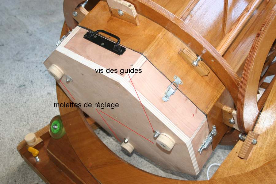

Si tu decidais de réaliser la caisse du primaire de forme octogonale, un truc sympa est de prévoir un barillet amovible à l'arrière (un peu comme j'ai fait sur le miens).Mais ce qui est encore mieux ( et pas comme j'ai fait) c'est de prévoir un tube plus long et de scier une extremité pour confectionner cette boite/barillet.Comme çà tu as une boîte exactement conforme à la forme du tube.
En tout cas quelque soit la forme choisi, je pense qu'il est judicieux d'envisager un système amovible pour le primaire:
- d'une c'est plus sur pour le transport
- de deux c'est moins lourd : en effet le primaire se monte que tout à la fin.
voilà sinon comment c'est fixé avec des grenouilleres
