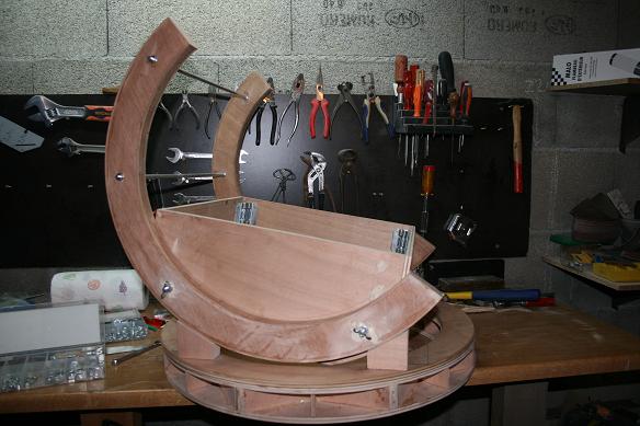

Allez, le boulot du jour...
J'ai percé les plaques alu pour les attaches de la cage de secondaire, mais je crois que je vais rajouter des inserts filetés dans la cage histoire de ne pas bouffer le bois en serrant trop.
Puis je me suis attaquée à la cage de primaire et à la base.
Découpe et mise en place des supports des haches: ils sont collés au double face pour le moment.
Ensuite, c'est l'ensemble que je monte à blanc en fixant aussi les haches au double face:
Ca glisse et c'est pas bancale, suis contente! :D
Ca me permet de prendre les mesures pour la découpe de la cage: elle est découpée aussi sur l'arrière pour éviter un maniment pénible au zénith, ça l'est déjà bien assez comme ça (mais je garde une sécurité pour ne pas déchausser si le dob est trop à l'arrière)
Perçage et pose des écrous à frapper pour la fixation des haches: demain, je les colle à l'araldite en montant les haches pour avoir la position exacte de l'écrou.
Je voulais mettre des mêmes écrous dans les haches, mais problème: 2 écrous l'un en face de l'autre, ça va pas quand on passe du filetage de l'un au filetage de l'autre qui n'est pas exactement dans la bonne position.
J'ai essayé de graisser un peu, mais ça m'oblige à prendre un tournevis et ça, pas question!
Mais je voulais quand même protéger le bois du troutrou car avec les nombreux montages/démontage et la masse du petit (16kg environ), je me suis dit que le filetage des vis allait bouffer le bois et que ça finirait par branler et branler, quand on parle de mon scope, j'aime pas :be:
Bref, j'ai dégotté un bout de toyo en cuivre pile poil komilfo, donc je m'y suis taillé des inserts dedant et je les ai frappé dans les haches ensuite:
J'ai essayé de monter tout ça: ça marche nickel, sans jeu, et les haches sont inerchangeables :be:
Je collerai des rondelles à l'araldite sur les faces des haches... Plus tard... car là, j'ai du rattraper à la pate à bois les accidents dus aux écrous à frapper.
Puis tant que j'y étais à la disqueuse, j'ai coupé les entretoises en alu et inséré un bout de tige fileté pour la mise en place.
Cette même tige alu servira à faire les inserts pour protéger le bois de la tige filetée des entretoises.
Voili voilou...
Demain, si tout va bien, je le monte avec le barillet en position la plus basse possible et je m'attaque à la longueur des barres en cabone...

En attendant, depuis la fin de matinée, je fitrifie, je ponce, je fitrifie, je ponce... etc...
Puis je commence à passer du noir sur l'intérieur.
J'ai choisi de la peinture noire à tableau et ma foi, c'est vraiment mat et vaguement texturé...
Pas mal...
Les pièces sèchent dehors: 3 couches de vitrivicateur + 2 couches de noir sur les faces internes et je remonte tout ça de façon quasi définitive afin de couper les barres en carbone à la bonne taille.
Me ferai les régages sur la lune, de soir...
