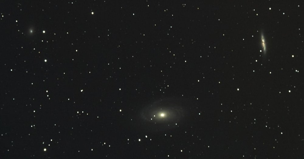

Voici mes dernières photos que j'expose à vos critiques :
Matos : lunette Orion 80ED sur atlas EQ, EOS350D.
M81/82/NGC3077 : addition de 60 poses de 90sec avec 10 offset, 15 dark, 14 plu. Traitement : balance des blancs, black, logarithme. La monture ne compensait pas bien la rotation terrestre ce qui fait que j'avais un décalage important entre la première et la dernière pose. J'ai d'abord incriminé la mise en station mais en fait cela venait de la batterie qui était faiblarde. Moralité : avant de photographier ta batterie chargera.

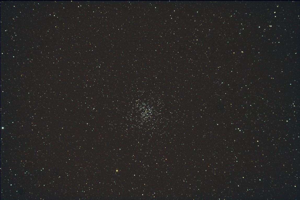

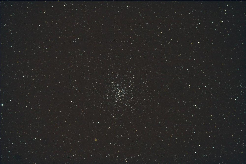

M37 : addition de 9 poses de 60sec avec dark et offset. Traitement : rehaussement des couleurs.

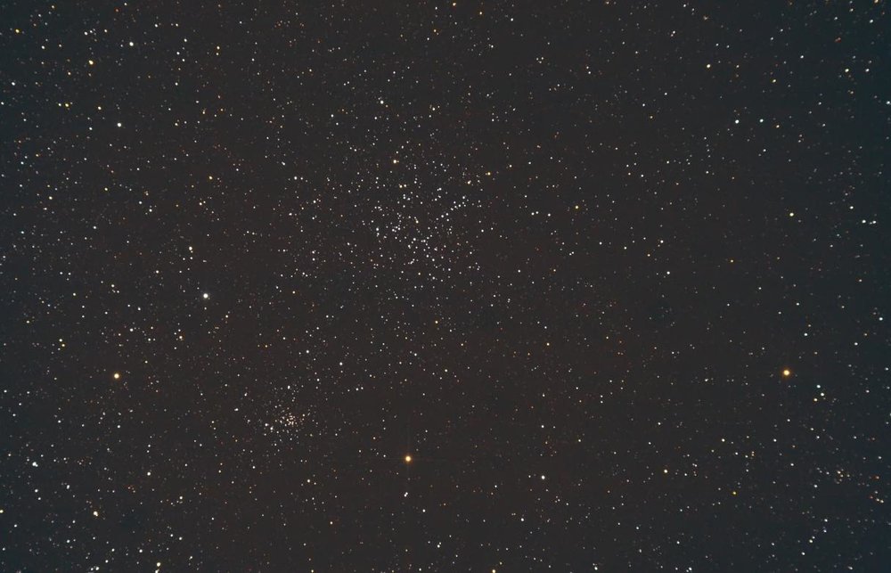

M38 : addition de 20 poses de 60sec avec dark et offset. Traitement : rehaussement des couleurs.

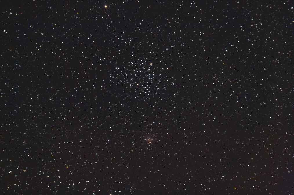

M35 et NGC2158 : addition de 66 poses de 60sec avec dark et offset. Traitement : rehaussement des couleurs.

5aa5802b69791_brutm8182t1log_filteredro2.thumb.jpg.5a03141ce053299a385b6029b83eac56.jpg
5aa5802b85e8e_m38brut20mint1rc_filtered.thumb.jpg.c097863ac16f094d4db774ad25f676af.jpg

c'est vrai que les amas sortent bien
M38 picote agréablement les mirettes notamment
mais ça manque de flat on dirait
