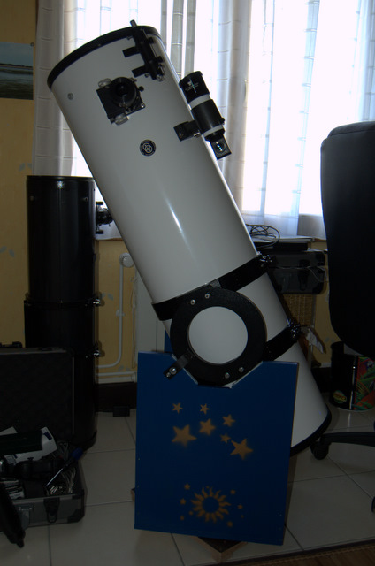

Suite de ce post , voici la base dobson pour SPX300 qui me permettra de faire quelques balades étoilées. Je pense aussi emporter ce matos en vendée l'été prochain.
Sinon, l'autre utilisation sur EQ6 est possible , il suffit que le changer de colliers.
Donc pour 150 Euros de plus, j'ai eu les colliers suplémentaires et les tourillons.
A l'achat préfabriqué, il faut compter 360 Euros pour la monture dobson OO complète et 120 euros de colliers.
Le rocker utilise le système de dalle + téflon qui est souvent bricolé sur les XT10/12 orion. On le fait tourner du petit doigt sans à-coups.
Il faut encore bricoler un freinage pour l'altitude.
Merci à Beloube pour les photos de son prototype.
Voici la monture dobson toute habillée. Vu la météo, elle sort ce soir !
L'autre plan sur le système de frein très utiles voire indispensable.
