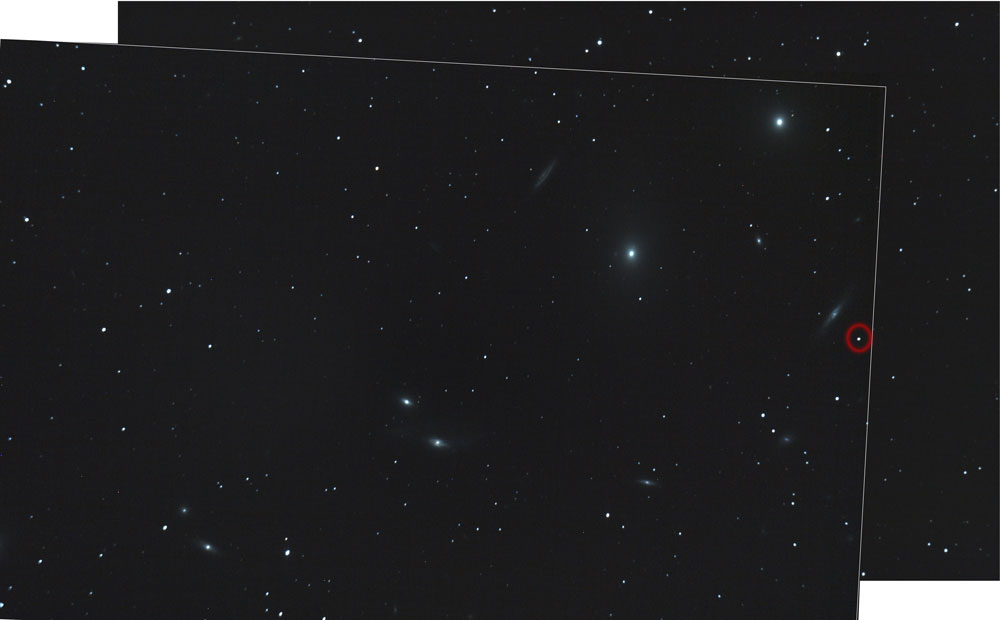

Je viens de faire un essai sur 2 images de la chaine de Markarian
Photostich ne s'en sort pas du tout mais Photoshop le fait très bien sauf pour les niveaux
mais si tu coches "conserver les calques" ce n'est pas un problème tu peux retoucher après
par contre, il faut l'aider: lorsqu'il te dit qu'il ne peut pas tu agis en deux phases
1: grand coup de pied dans l'unité centrale (penser à mettre chaussures de sécurité)
2: tu fais glisser une image sur l'autre à peu-prés et lui fait le reste

L'autre méthode est de donner au calque du dessus une transparence de 40 ou 50%, de caler une étoile (entourée de rouge) très excentrée, d'y déplacer le centre de gravité, et de faire pivoter le calque
à moins d'avoir fait les images avec un cul de bouteille on arrive rapidement à une concordance générale:
