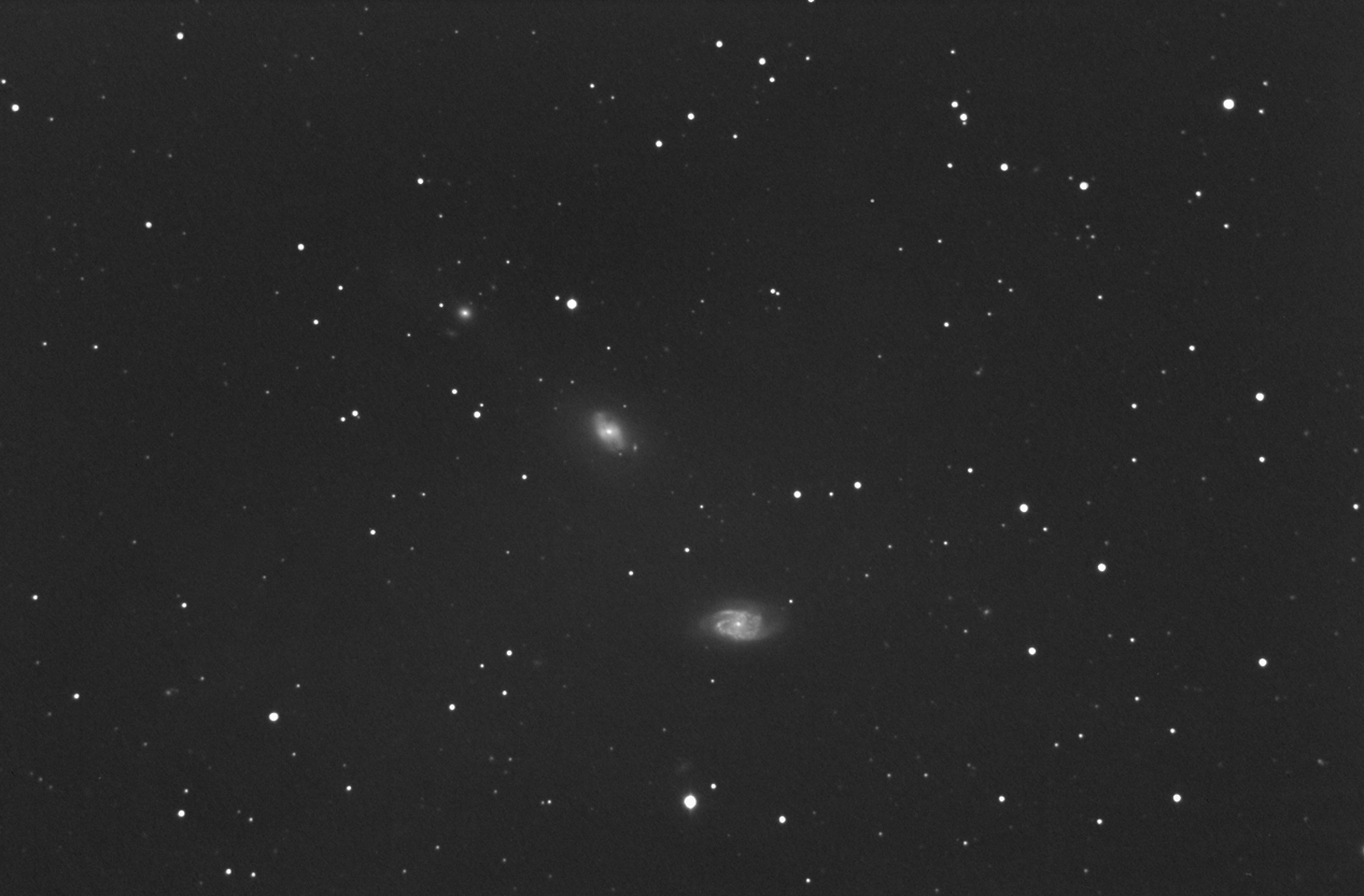

Poursuivons la découverte des galaxies atypiques avec ce triplet situé dans le Lion, un peu méconnu.
Il est centré sur Ngc 2968, une irréguliére.
Un peu d'astronomie : Ce triplet fait partie des objets "isolés" (le plus souvent les galaxies sont regroupées en amas). Il est distant de 80 millions d'AL. C'est un groupe en interaction découvert par les différents "survey" de Palomar. Il est rapidement répertorié dans le catalogue de Zwicky (UZC). Mais H. Arp ne le reprend pas dans son Atlas de 1966.
Les 3 objets sont presque alignés. La galaxie centrale est une irréguliére traversée par une bande de poussiére que l'on devine sur l'image. Elle est liée à l'elliptique située plus au Nord du groupe.
C8 à F6.3 & Sigma 1603
Autoguidage 80ED + GM et MTS3 SDI sur G11 sans gemini
Pose unitaires 300 secondes, total 65 mn (13 x 5 mn)
Traitement Iris V5.1 et fiition Photoshop
Image faite 1 jour avant le 1er quartier Lunaire de cette semaine.

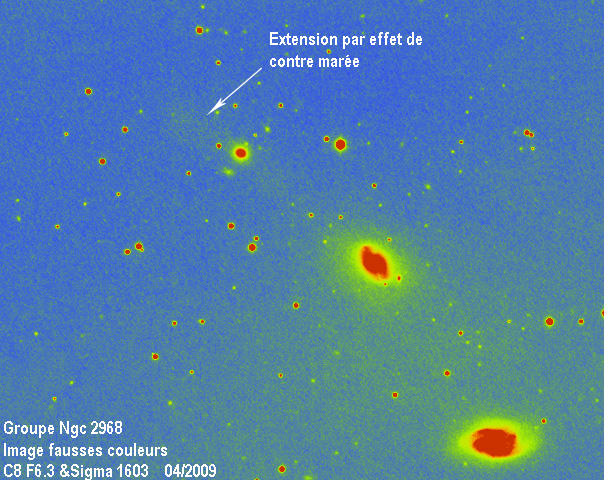

Image fausses couleurs :

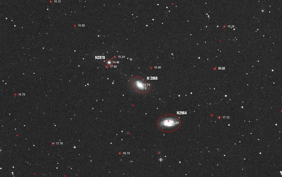

Image DSS de Carte du Ciel :
Bonjour ,
El maestro a encore frappé.A nouveau une image et un post tres enrichissant. Et l'on devine (meme sans les fausses couleurs) le lien tenu entre la galxie centrale et l'eliptique.
Pas mal de détails également révélés dans la spirale du bas.
Bravo je suis vraiment toujours aussi friand de ce genre de cliché.
A bientôt
David
Salut Christian,
La belle moisson continue ! Très joli triplet. Et quel fond de ciel ! :cool:
Merci pour toutes tes explications, une vraie mine.
Jack
Encore une belle image !
On sent bien bien que ton fond ,est un peu plus "bruité" présence du premier quartier ...certainement !
seb
On reconnait bien là le triplet du Lion
Ce qu'il y a de bien avec tes images, c'est que l'on peut zoomer à fond sans voir de défauts
N2964 montre bien sa nature spirale barrée
Bonjour !
Merci pour votre support habituel..:rolleyes:
Seb : Le bruit est lié uniquement aux réglages des seuils de visu sortie Iris. Il est ajustable en fonction de l'intérêt que l'on veut apporter aux faibles signaux du fond de ciel. Dans ce cas j'ai "sérré" un peu plus pour mettre en évidence l'extension de l'elliptique.

La présence de la Lune remonte le niveau des ADU, c'est sur. Mais je voulais dire que le bruit de l'image est réglable avec les seuils d'Iris. On peut avoir moins de bruit même en présence de la Lune et sans utilisation d'artifice comme les lissages.
Voici un exemple de 3 réglages des seuils aprés compositage, ce sont des valeurs prises au hazard, c'est uniquement pour illustrer ma façon d'ajuster le bruit du fond de ciel. Une multitude de réglages sont possible avec un résultat final plus ou moins bruité.
Pour l'image diffusée j'ai du régler le niveau quelque part entre "moyen" et "hard" pour montrer les extensions de contre marée.
