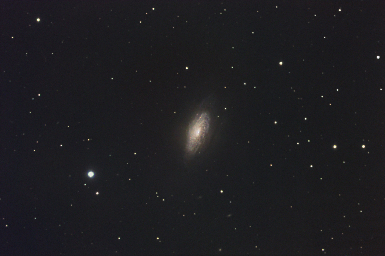

Suite de la ballade dans le Lion avec un portrait de Ngc 3521, une spirale vue de 3/4 de classe SaB avec un petit noyau et des spires morcelées. Elle s'apparente à M63 "le Tournesol", mais elle est plus éloignée (52 millions d'AL) et plus de profil.
Image du 30/03 dernier au C8 à F6.3 avec la Sigma 1603
Luminance = 18x300 secondes bin 1 (ADU = 5600 et FWHM = 2.8)
R = 7x150 s bin 2
G = 7x135 s bin 2
B = 7x160 s bin 2
détail du traitement :
Compositage Iris V5.1. Réglage du bruit au seuil de visu.
Traitement séparé de la galaxie avec DDP Iris (500/4/1) + masque flou Iris (1.5/0.6) et assemblage avec calque de fusion.
Arrondi des étoiles déformées dans les coins (calque "assombrir")
Montage RGB sous PhShop (en 16 bits par couche).
Nivellement des gradients avec GXT
Réglage des teintes et histogrammes (à l'oeil..).
Traitement cosmétique ponctuel (pixels colorés ...)
Réduction et estompe des étoiles avec PhotoShop
Passage d'un gaussien valeur 0.4 sur l'ensemble avec Iris v5.1

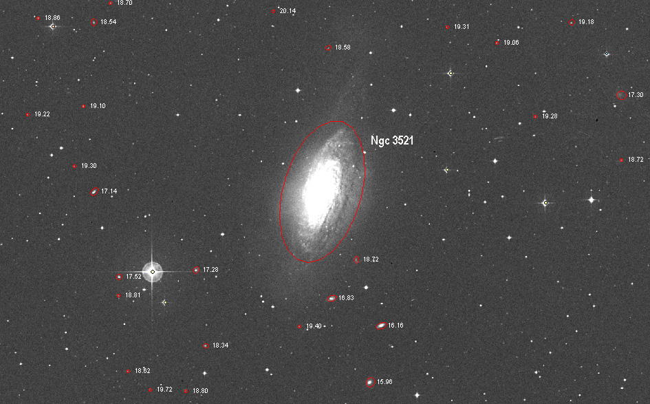

Image DSS de Carte du Ciel
C'est beau, le fond est riche, les couleurs sont belles, l'objet original, le tout avec moulte details techniques et astronomiques , du Christian en résumé...
Encore une fois Bravo.

Bonjour David et JP
Oui pour l'instant standby avec la présence de la Lune. Le C8 est retourné dans sa boite pour une dizaine de jours.
J'en profite pour traiter les images des 2 semaines précédentes.
Ouuuh le copieur!
je rigole
C'est vrai que c'est un tournesol bis
ton traitement "anti-bruit" est parfaitement au point
edit: un truc me turlupine pourquoi Iris version 5.1?
est-ce une version particulière?
Encore une bien belle prise :)
Heureusement qu'il y a la Lune pour t'arrêter !! :be:
Tu tiens un comptage du nombre de soirées d'imagerie depuis le début de l'année ? c'est quand même hallucinant ta cadence !

a ca y est enfin une qu'est pas toute biscornue ca change un peu:p
trés jolie comme d'hab.
Tes satisfait de gradintxteminator c'est un bon investissemnt?
vincent
Salut !
Effectivement je croyait au début que c'était M63 ^^
Mais j'ai une impression Bizzare .. Lorsque tes images sont en couleurs elle sont moins péchus je trouve .
Après sa ne gâche pas du tout la qualité de tes images !
Et après avoir changer de monture de CCD , a tu un tube en tête pour plus tard ?

Très belle image Christian, comme d'hab'.
A chaque fois que je vois tes réalisations, je me fais les mêmes réflexions;
Toute la partie capture, installation, MES, centrage, etc... pour obtenir de bonnes brutes ne me fait pas trop peur.
Mais le traitement, ça, je pense que ce sera toujours ma bête noire.
Enfin, bon, avec la pratique...

Une bien belle image encore une fois de plus, avec en prime, quelques pitites galaxies.
Bravo

eh bas tu vois, je vais me permettre de critiquer! Je te trouve un peu bruité, ça ne te ressemble pas! Un petit rehaussement de la saturation pourrais faire du bien a cette magnifique galaxie, qui ne souhaite que nous plaire ;)
Bonsoir Christian,
Bien plaisante cette image, continue à nous régaler tant que le C8 aime ça, faut y aller
