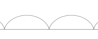

Imagine que tu sois un grain de sable (ou une pépite d'or plutot ;) ) posée sur le ballast, juste sous le passage du "boudin" (= jante qui dépasse comme dit plus haut).
Imagine une trace de peinture sur le bas du boudin.
Et bien je t'affirme que quand le boudin te passe au dessus ..:be: tu verras momentanément la trace de peinture aller dans la direction opposée à celle du wagon. Par rapport à toi, ou au sol, elle recule vraiment au sens usuel du mot, sans faire appel à des impressions, des référentiels etc...
Essaye la petite expérience indiquée au post 23 et tu seras convaincu. :)
Nota: Je reconnais que c'est pas souvent qu'un boudin nous passe au dessus :D:D

Patte ... là tu es à l'image numéro 1 de ma série ci-dessus...
Passe à l'image 3 ;)

Tu es sur les rails derrière le train qui s'éloigne.
Le train monte une pente.
Question:
Quelle est la pente mini pour que tu ne voies aucune partie descendre au passage des joints de dilatation entre les rails ?

Oh ben non!...là tu change le point d'observation...tu nous as dit dans ton
premier exposée : par rapport à l'observateur!.C'est tout le problème...
Pour un observateur,je pensais qu'il était à une certaine distance et à
hauteur d'homme,puisque je suis un homme.Et là par rapport à l'axe de la
roue,ben rail ou pas rail,c'est pareil!.Mais SI l'observateur se trouve être
un grain de sable sur le rail,le point d'observation est diffèrent et là
effectivement l'extrémité de la roue ira dans le sens opposé par rapport à
l'observateur!.

PS : ton vélo n'a pas de boudin qui dépasse du rail, ça ne peut pas marcher
Justement: pour l'observateur, c'est le sol qui compte, le plancher des vaches (pour rester dans le contexte), et la jante ne dépasse pas ce plancher.

Disons que toi tu as plus de facilités à voir clair dans ce cas.
Je t'assure que c'est vrai également pour une vache qui regarde passer le train ou pour un humain près de la voie.
Tu as simplement plus de mal à l'imaginer.
Imagine que tu observe un point de Typex tout au bord de la roue, si ça peut t'aider.
L'observateur peut même être une taupe sous terre avec des rayons X (Le Tchernobile-Mozyr de 8h17 ?), ça marche quand même.
