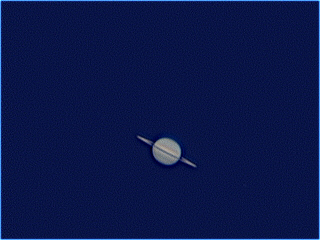

Salut, j'ai un petit 114 mm motorisé.
Je fais de la photo avec une toucam.
J'ai fabriqué un tube allonge avec une boîte de pellicule photo.
Je ne peux pas me servir de mon moteur pas assez rapide alors je fais un suivi manuel lors du film.
Voici ce que ça donne après traitement avec Registax.
Ma webcam n'est pas encore modifiée mais beaucoup de plaisir à bricoler !!!!!!! ;)
Ce sont mes premières photos, j'adore cette planète :wub::wub::wub:

Je fais des films de 3 mn (2000 images environ).
Je règlé la webcam (toucam pro) sur 10 images/seconde.
J'ai fait un tube allonge avec boîtier pellicule noir et blanc parce que plus large et le diamètre permet de le rentrer d'un côté sur l'oculaire (sans l'œilleton) et de l'autre sur l'adaptateur webcam (tu peux en récupérer dans un magasin photos).
Mon tube allonge fait 45 mm et je l'ai mis sur un oculaire de 10 mm : 45/10 -1 = j'ai un grossissent de X 3,5 (Grossissement = tube allonge en mm/oculaire en mm - 1).
Avec un autre boîtier de pellicule (couleur cette fois) j'ai fait une bidouille sur la crémaillère du porte-oculaire : je l'ai mis sur la molette de mise au point et j'ai relier un des flexible comme ça je peux faire une mise au point délicate sans faire bouger le tube (j'ai un newton).
Pour faire la mise au point : trouve Saturne à l'oculaire puis délicatement enlève l'oculaire puis met celui avec ton montage, tu distingueras un halo lumineux (c'est Saturne) et fais ta mise au point doucement tout en veillant à ce qu'elle ne parte pas du champ (ça va vite).
Évidemment fait une bonne mise en station pour n'avoir que l'ascension droite à manipuler.
Ensuite fait ton film en manipulant doucement la molette de l'ascension droite (il faut que Saturne reste quand même au même endroit).
Puis à la maison télécharge REGISTAX et c'est parti ! de la photo à moindre frais.
Registax faut s'y mettre mais il y a ce qu'il faut sur le forum ...
Après tu télécharges IRIS pour faire un bon traitement ...
Bon courage !
