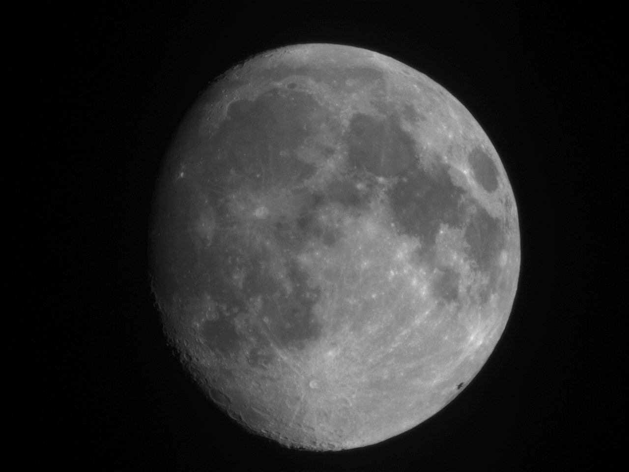

Une petite chauve-souris
plou jl
Hier soir elle a flirté avec la lune
Si elle vous plaît ...
Dmk 21 pour l'imageur
Jean-Luc
Sujet récurrent sur les forums astro, ça surprend toujours mais il s'agit de martinets noirs. Ces oiseaux dorment à haute altitude et ils passent devant la Lune parfois. Une chauve-souris est beaucoup trop basse pour donner une image, elle vole à 10 m d'altitude maximum pour chasser.

D'accord pour les martinets en été, mais je crois que c'est un peu tot dans la saison pour qu'ils soient déjà arrivés. J'ai lu que les premiers arrivaient fin Avril début Mai ?
Il faudrait voir une image de la vidéo; l'épaisseur des ailes (meme si c'est flou) serait un bon indice ainsi que la trajectoire plutot zigzagante pour les chauve souris et plutot rectiligne pour les martinets.

En effet, les martinets sont un peu en avance cette année mais n'oublions pas que plou jl est dans le Var. Plusieurs indices nous mênent à la conclusion du martinet :
- les oiseaux dorment au sol la nuit sauf le martinet qui dort en vol à quelques kilomètres d'altitude ;
- les chauves-souris ont un vol en zigzag à basse altitude ;
- les rapaces nocturnes volent également à basse altitude ;
- un objet proche ne donne pas une image si visible avec un télescope.

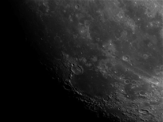

Rapide calcul : l'animal a une dimension angulaire proche de celle de Bullialdus sur l'image, ce qui peut nous aiguiller sur sa distance :
Bullialdus fait 61 km de diamètre, ce qui nous donne 32" d'angle apparent :
arctan ( 61 / 384400 ) = 32"
si on part de l'hypothèse "martinet" qui fait 45 cm d'envergure en moyenne, et qu'il est vu sous un angle de 32", à quelle distance se trouve-t-il ?
D = 0,45 / tan ( 32" ) = 2835 m
ce qui est cohérent avec le martinet mais pas avec la chauve-souris !

Je veux bien Jean-Luc mais il a dû boucher toute l'image alors... Je suis désolé mais je raisonne là en dimensions angulaires, qu'on m'explique...
Bruno

Ça ne peut pas être un rapace, nous sommes dans les mêmes dimensions angulaire, toujours le même problème de distance... Encore pire même puisqu'un rapace est plus grand qu'un martinet, il faudrait donc qu'il soit encore plus haut pour être aussi petit... Ça ne colle pas.
A mon avis cela ne peut être qu'un martinet même si on ne le reconnaît pas bien sur l'image qui doit être un peu déformée par la vitesse. Les rapaces ne volent pas vite et surtout pas à plusieurs kilomètres d'altitude (par rapport au sol, hein je précise).
Les seuls oiseaux visibles sur nos clichés lunaires, et il y en a régulièrement, sont des martinets noirs, seule espèce ayant ce comportement très particulier de dormir en vol à plusieurs km d'altitude, portés par les courants rapides...
