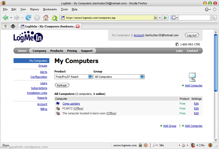

https://secure.logmein.com/home.asp et loggez vous en haut a droite, vous aurez ainsi acces a la page ou votre pc esclave apparait (lancez le petit soft logmein sur l'esclave ;)).
bref une fois loggué vous accederez a cette page
les pc prets a etre commandés son affichés y a plus qu'a cliquer sur l'objet dont vous allez jeter vos devolues !!!

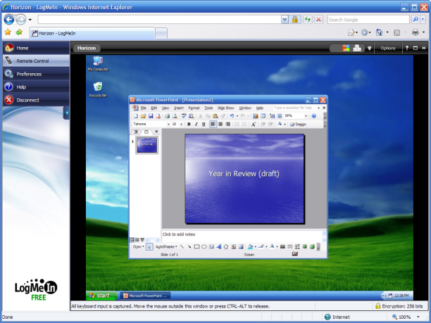

une fois connecté vous etteidrez cette fenetre (exixte en free version francaise;))
reste a cliquer a gauche en haut sur controle total ou remote controle et voila vous etes maitre de l'autre pc.
vous pouvez ouvrir vos progs avant ou apres la connection.
