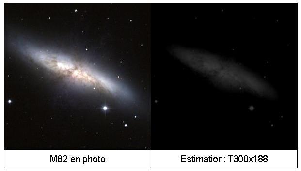

POur info, je suis en train d'écrire un "livre" (qui sera libre de droits). Voici une idée de ce qu'est la différence entre une photo d'une galaxie (M82) et ce que je vois de chez moi sous un mauvais ciel dans un 300mm.
Le rendu peut être différent suivant l'écran utilisé.
Pas mal du tout, ta transposition de la vue à l'oculaire !
J'ai jamais regardé dans un 300, mais ça se rapproche beaucoup de ce que je vois au 150 vu que j'ai moins de détails
On réduit par 4, on agrandit à nouveau et on laisse JPG bousiller la définition tout seul ? Ca devrait le faire.
Si tu avais un truc pour transformer le diamètre des étoiles en intensité sur un seul point (ou tout petit disque),
tu as trouvé la formule magique pour ton projet.
:1010:
M82 est une galaxie "très" lumineuse. Les galaxies en général sont faibles en visuel. Mais les amas ouverts, les amas globulaires, les nébuleues planétaires sont bien visibles.
C'est en cours... Une sorte de "désirisation"...
