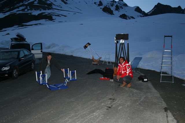

Pas de problème pour le Restefond, plus on est de fous ...
L'année dernière, je suis monté pour la première fois le 1° mai; le col n'était pas ouvert mais nous nous sommes installés sur la route au plus haut de la route déneigée, vers 2500m.
Pas de vaisselle ni de corvée de bois :be:, on redescend en fin de nuiit, je ne dors pas sans mes chats ;).
La haut, on retrouve Bernard, le médecin du village et Paul, un moniteur de ski d'Auron.
Michel
