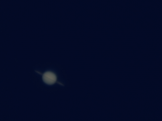

Bonsoir à tous,
Après la lune je tente Saturne depuis quelques soirée déjà .. Mais là vraiment rien de probant ... je galère !!!!:cry:
Conditions:
Turbulence assez faible,
LX90 10'' et camera DBK 21 couleur + Barlow 2X
MAP laborieuse, mais c'est le mieux après 15 ou 20 min d'essais ...
Avistack + ondelettes,
2000 images (600 utiles)
Vous pouvez voir la meilleure images brutes que j'obtiens,
Quoi que je fasse sous registrax ou Avistack je n'arrive à rien de bon, une idée ?
Qu'en pensez-vous ?
En gros ....HEEEEEEEEEEELLLLLLLLLLLPPPPPPPPPP MEEEEEE !
La meilleure image brute:
Le meilleur alignement et traitement ondelettes, c'est vraiment pas ça !!!!

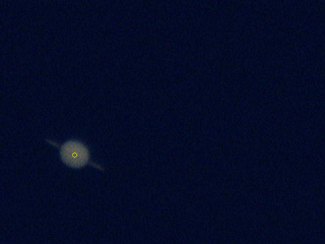

Une chose me semble bizare: sur ta brute, il y a un pixel chaud en plein milieu. Quelle est ta vitesse d'obturation ? Et quel est le gain ?
Et puis, toujours sur la brute, il y a 2 saturnes... Quel est l'état de ta collimation ?
Et puis as tu essayé sans la barlow ?

Figure toi Taal65 que j'ai le mêle problème que toi ( voir sujet Photos Lunaires et Saturne ) et que je trouve pas la solution :confused:
Je dirais qu'il y a un pb d'alignement au compositage. On voit nettement différents profils de la planéte mal alignés sur l'image finale.
Déja cela t'enleve la majeure partie de la finesse.
Autre point, moins grave je pense : les couches couleurs sont également décalées et la planéte à une teinte "curry".
Bref il serait bien de reprendre le processus de compositage au niveau de l'alignement des images sélectionnées.
Mais je ne suis pas assez astrophotographe planétaire pour t'en dire plus.
Euh c'est quoi donc un pixel chaud ?

Fais attention à ta barlow (je pense que ce n'est pas un problème de collimation mais le halo bleu dû à la barlow).

Regarde au centre, il y a un pixel bleu. Plus de détails sur google ;)
C'est étonnant que ça apparaisse avec des poses très courtes, non ?
Rien d'etrange sur ton image finale en voyant ta brute.
le pixel chaud ce n'est pas grave ca arrive sur le tc ou spc mm en mode video.
ta brute est tres moyenne, tu devrais revoir ta collimation si ta map est tres laborieuse, un LX90 ca a tendance a envoyer du lourd donc collimation et map !!!

Le pixel, zut vous l'avez vu aussi, il est toujours là, je pense plutôt à un pixel mort .... (garantie de la Maison de l'astronomie ?)
L'alignement, ben je vais essayer autrement ... suis loin d 'être un pro .. je vais revenir sur l'ouvrage ... Avistack ?
Sans la barlow, c'est guère mieux...(Meade 2x Telenegative Amplifier, c'est un bon choix?)
Bon effectivement, même si la collimation me parait bien, il faudrait que je la refasse, même si à l'oculaire les images sont belles ....mais voilà je cherche toujours la clé qui va bien ...

Bon, voilà, la sanction tombe, j'avais il y a peu de temps fait une petite vidéo en extra focale (Avec ou sans Barlow je ne me souviens plus) j'ai additionné les 200 images sous Registrax, les deux cercles rouges délimitent les deux zones, les deux cercle verts sont de même taille, sur l'axe de la plus grande différence, c'est sans appel non ???
Bon il ne me reste plus qu'a trouver cette "CENSURE" de clé 6 pans norme américaine, j'avais un jeu mais bon ou trop petite ou trop grande !!!!! Quelqu'un connait la dénomination exacte de cette clé !!!
Merci à tous pour vos conseils et pour votre aide, attendez voir que je fasse une collimation aux "petits oignons":be:
On pourrait pas faire un petit soft webcam pour centrer parfaitement cette collimation, en vidéo moyenne avec des cercles qui limiterait les zone et un coeff de centrage ???? s'il y a des informaticiens dans le forum ...
pas besoin de compositer 200 frames, une seule suffit.
focalise un peu plus tout de mm cela va accentuer le defaut de collimation, un anneau de 1 ou 2 cm est bien plus parlant, et montre nous deux images, une extra et une extra focale bien centrées sur ton image ;).
deja avec une étoile très defocalisée comme celle que tu nous présentes annonce un verdict sans appels en plus elle est decalée sur la droite et le defaut de coma devrait être de l'autre cote.
ton scope est extrêmement.....que dis je complètement decollimaté, aller au boulot !!!!
je collimate a peut pres a cette taille (voir plus petit a la finition)

Une question, tu fais ta collimation "à l'oeil" en centrant la partie noire?, en intra et extra focale ? ou tu utilise un disque de Hartmann ?
Heu c'est quoi la coma sur mon image de collimation ?
la coma est la deformation optique qui part du centre en allant vers l'exterieur. (ce qui allonge les etoiles dans le coin chez bq d'entre nous).
la collimation je la fait en visu sur l'ecran du pc comme sur mon image ci dessus.
au foyer je preregle le secondaire pour amener l'ombre du secondaire au milieu du disque, ensuite je grossi un max avec une projection oculaire de 10mm pour finir au primaire en recentrant les anneaux aux petits oignons.
