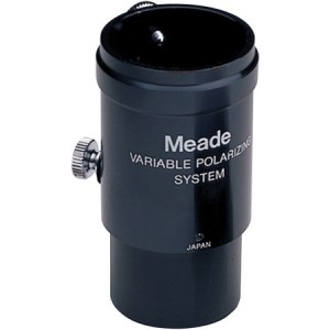

Quel filtres utilisez vous lors de l'observation de la pleine lune car ce matin j'avais mal aux yeux (impression d'avoir soudé)?:cool:

Un polarisant variable ou un gris neutre à 25% devraient faire l'affaire.
Perso, j'utilise de temps en temps un polarisant Orion ( transmission de 1 à 40% ).

Filtre polarisant variable (double filtre en fait) et filtre neutre 0,6 pour des grossissements plus importants . Sinon, effectivement, on a l'impression d'avoir "soudé sur la Lune" ...
