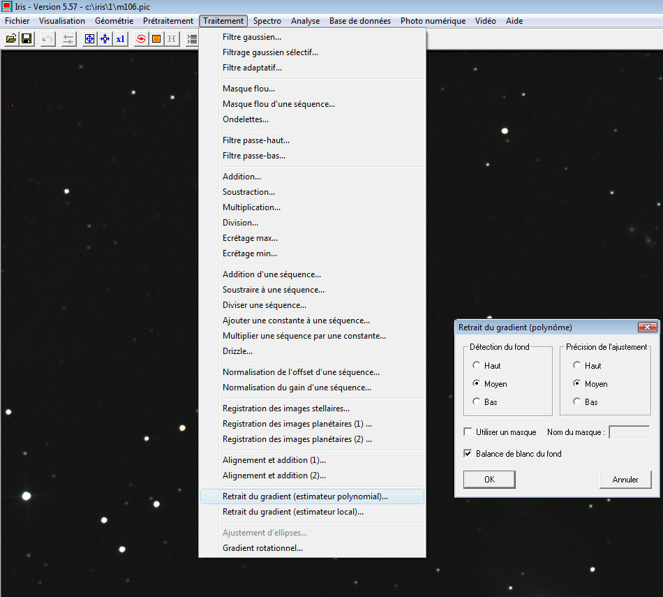

Bonjour Gerard,
Merci. Elle est mieux en effet sauf que le ciel parait un peut trop noir sur mon écran et les petites voisines en disparues. C'est peut etre mon écran.
Sinon, tu peux me dire comment tu as fait sur Iris por faire un retrait du gradient?
