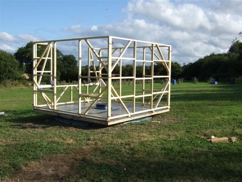

Bonjour tout le Monde,
touricoti,tournicoton........La Tournicot'Hom'!!
(Ah...Pollux,Margote,Zébulon,Pivoine....):rolleyes:
Je voulais attendre que ce soit fini avant de poster,mais je ne résiste pas!...
Et en plus,elle tourne!:p
C'est-y pas beau?:D
Bon,c'est pas tout ça,mais il me reste une semaine pour terminer la Tournicot'Hom'!
J'y retourne!La suite quand je l'aurai finie...;)
Bip

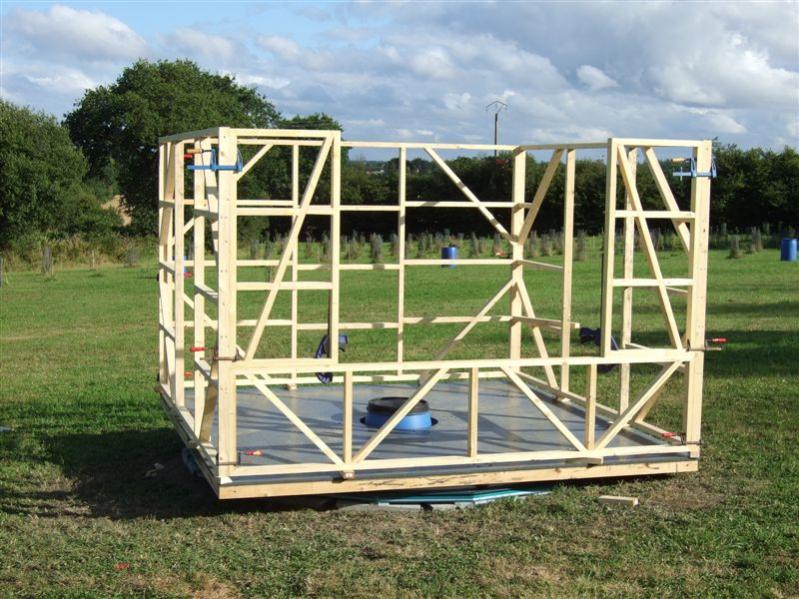

et oui!C'est vrai,nous sommes en Bretagne!;)
Donc,les épisodes précédents...

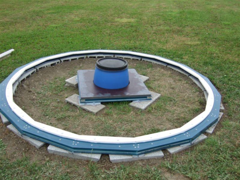

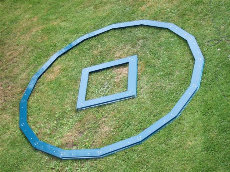

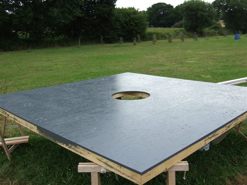

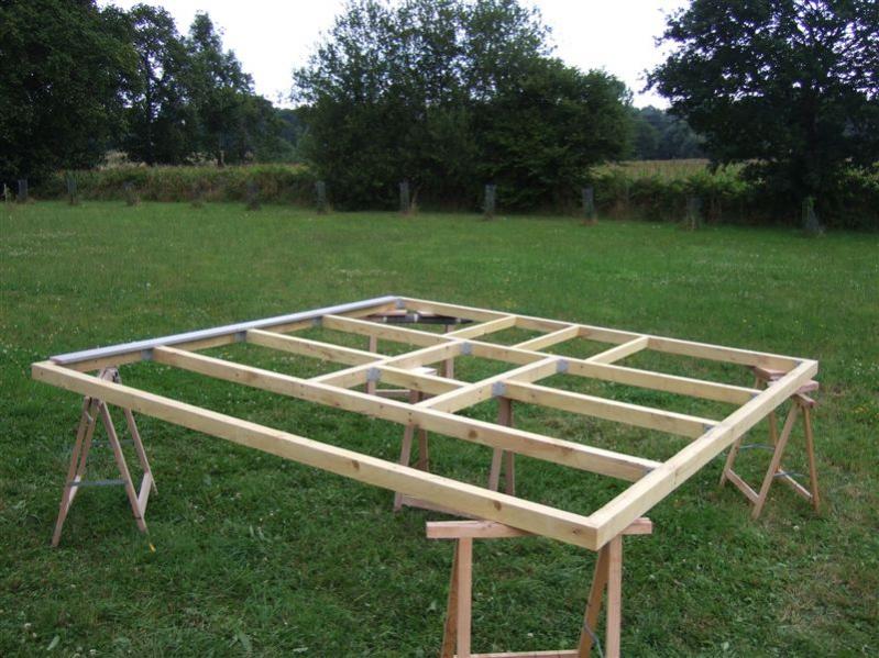

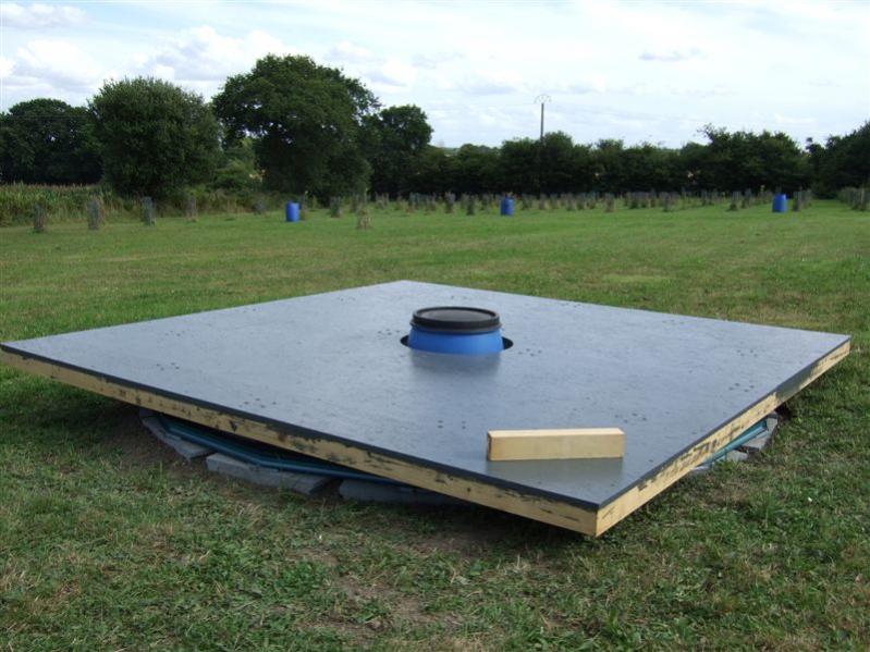

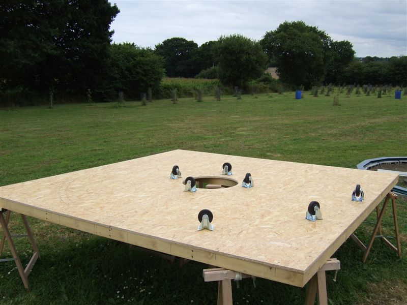

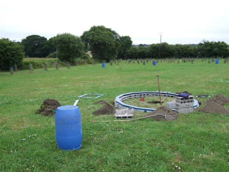

Pour faire une bonne Tournocot'Hom',il faut :
Une bonne base(profil alu qui partait à la benne!:b:)
Une bonne barique en ABS rotomoulé,pleine d'huile de coude:be:,qui,une fois vide et remplie de béton,servira de base au Dob'
Du bon bois
Des panneaux OSB 3(épaisseur 18mm),des roulettes(elles encaissent 80kg chacune,il y en a 16,12 autour,4 au milieu :1t300!On peut y aller!:be:)
De la peinture pour sol(résine epoxy chargée microballons)

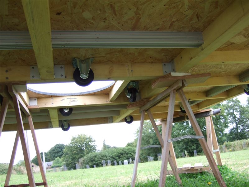

Les dessous de l'affaire
Voili,voilou,servi sur un plateau...tournant!:p
La suite au prochain numéro,laissons passer l'ondée!...:)
Bonne soirée à tous et toutes.
Bip

Trois côtés fermés,sauf une porte dans l'un d'eux,dans le quatrième,une ouverture de 1,50m au carré,ce qui dégage un angle de 60° depuis le centre de la cabane(qui fait 3mx3m),un toit roulant par la-dessus,le tout étant monté sur un plateau perçé tournant autour de la base(la barique!),pas de problème!J'ai accès aux quatre points cardinaux!...
A moins que j'aie oublié quelque chose?...;)
Bip
