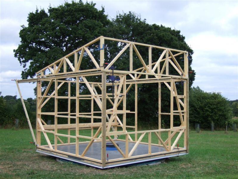

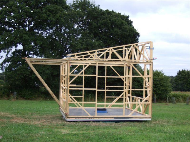

Bonjour tout le Monde,
et un toit roulant,un!(Bon,d'accord,l'est pas tout à fait fini...)
Ca roule pas top d'ailleurs...:(Ca vient des roulettes!Dans l'avenir,je lui offrirais des jolies roues avé roulements à billes!Ca devrait aller mieux...:)
J'avais une petite véranda démontée et stockée depuis quelques années,du genre :"On sait jamais,ça peut servir";)
C'est chose faite!:p

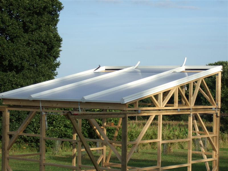

après avoir remplacé les roulettes d'opérette du toit par des roues de skate board avec leurs roulements de chez D.....n,plus de problèmes!:p
Rien que la force du vent suffit à faire rouler le toit!
Il faut dire que ces jours-ci,ça ne sent pas le moisi en Bretagne!:D

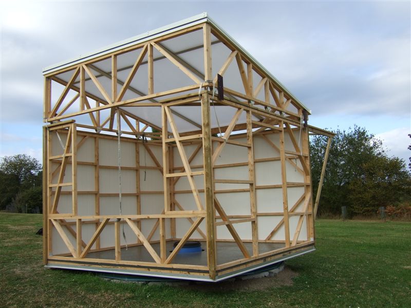

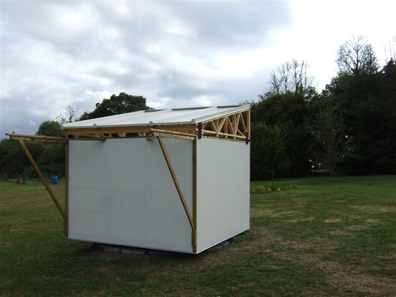

Fermé 5aa58074b171b_Tournicothom(21).jpg.1c76b14cc1a73be6049df369d90c9ad4.jpg
Ouvert 5aa58074bf59e_Tournicothom(22).jpg.056c719e4b475581ae8b33b20a844e20.jpg

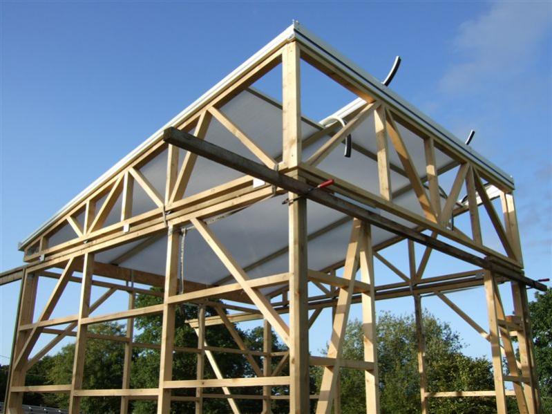

Quelques contreventements par-ci,par-là,des butées de fin de courses,des guides pour empècher le toit de quitter ses chemins de roulement et j'attaque le bardage(lambris PVC):be:
Ca se tire!!
Bip
en fait,les butées de fin de course ne sont pas encore positionnées.
Le toit s'ouvrira d'un peu plus que la moitié.
Etant atteint de dobsonnite aigue et les observations zenithales avec ce type d'instrument étant limite galère,je ne pense pas fréquenter souvent la verticale du spot!

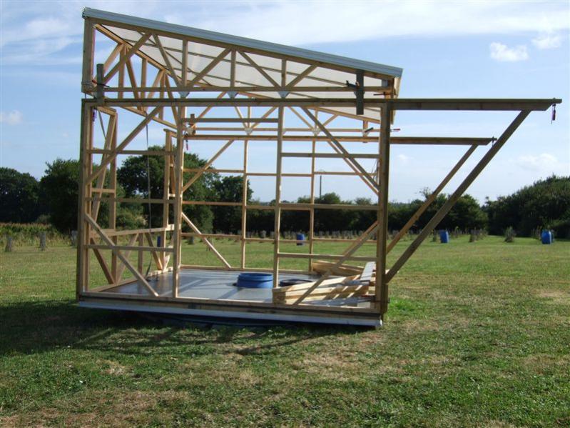

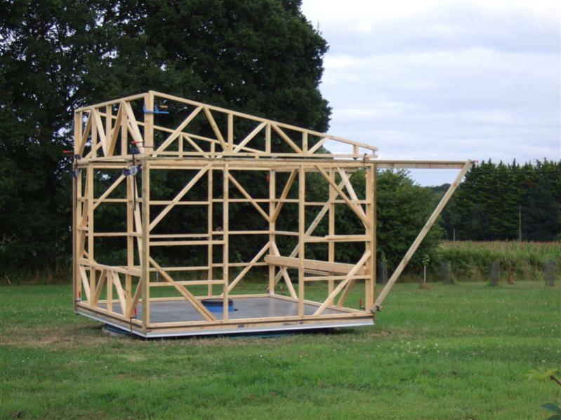

...sur quoi fais tu rouler ton toit ? ...
Tout simplement sur du bois!:)en l'occurence de l'épicéa autoclavé,70mmx35mm de section,intégré à la charpente des "murs" de la boiboite et contribuant à la rigidité desdits murs!;)

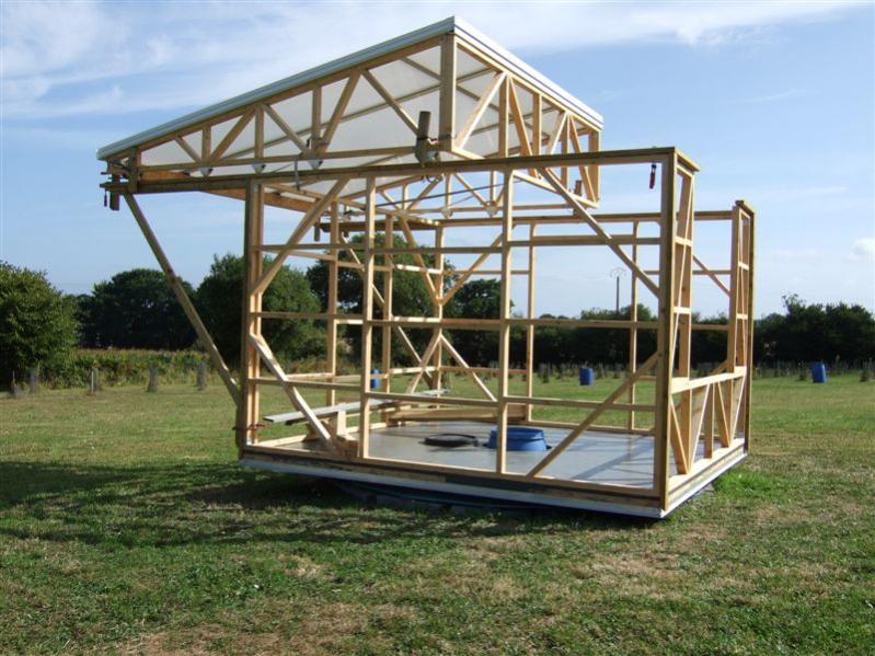

tu n'as pas mis une sorte de glissière pour guider tes roulettes ? comment tu fait pour que ton toit aille "droit" ?
je te pose ces questions car je suis en train de réfléchir justement au meilleur moyen de bouger mon toit .... j'ai trouvé un moyen hyper robuste mais 144€ entre rails et roulettes, du coup j'essai de trouver moins cher
[ATTACH]8739[/ATTACH]
La partie roulante,un poil plus large que la partie fixe,est guidées par quatre plaques latérales(deux de chaque côté,les petites plaques marron sur la photo au niveau des"rails" et solidaires de la partie roulante ),avé petites plaques de Delrin pour que ce soit plus doux:p!Et oui,je suis un tendre!:be:
Le but de la manoeuvre est d'être le plus léger possible,la Tournicot'Hom' étant sur 20 roulettes,non motorisée,d'où : pas de féraille!Pin,épicéa,PVC,Polycarbonate!
De plus,elle est entièrement démontable : quatre murs,un plancher,une toiture,manipulables par deux personnes normalement constituées:D,a part le plancher,que nous avons bahuté à quatre,deux gars et leurs charmantes épouses (petits gabarits...)!Même l'anneau sur lequel ça tournicote est transportable!
Au final,une fois démontée(une envie de migration?...),il ne reste plus qu'une vague tranchée à reboucher:),seule la barique risque d'être un peu pénible à extraire de son trou!:D
M'enfin,à priori,c'est pas demain la veille!...

Pour ceux qui s'inquièteraient de la tenue au vent (et par ici,on connait!;))
la Tournicot'Hom a recemment encaissé des claques à 30/35 noeuds sans broncher!
De nombreuses années de voile,ça laisse des traces : je vais quand même lui poser quatre taquets,des bites d'amarrage et quelques brasses de bout' joliment épissuré pour assurer!Sait-on jamais...
