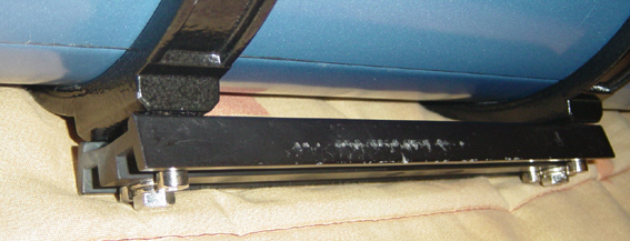

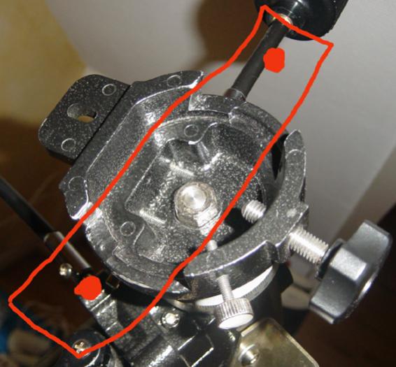

voilà les photos de ma monture et de la queue avec les colliers sur le scope ... en rouge la place que prend la queue avec les deux trous pour les colliers ... sur le coté droit de la monture, on voit les 2 molettes qui tiennent la queue d'arronde une fois en place (une grande et petite) ... as tu ces 2 molettes ?

Ben j'veux changer parsque pour le montage et démontage j'peux juste séparer le tube de la monture en desserrant les 2 vis manuelles sur les colliers, ce qui fait que la monture est assez encombrante, autrement obligé de desserrer avec une clé la liaison colliers/monture ... Assez pénible à la longue. En fait ça serait juste pour un gain de temp et pour que la monture soit moins encombrante pour le rangement dans une caisse par exemple :)
Et puis ben non j'ai pas ton système. :confused:

moi aussi j'ai le système sans queue d'arronde ...c'est l'ancien système , les nouvelle EQ3-2 ont une queue d'arronde ...
