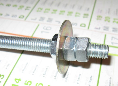

Je voulais une molette avec d'un coté un écrou (qui sera collé à la tige filetée de collimation) et de l'autre une empreinte qui recevra la tige permettant de faire la collim en ayant l'œil à l'oculaire.
J'ai donc pris un boulon sur le quel j'ai mis un écrou, puis une rondelle et enfin 2 autres écrous.

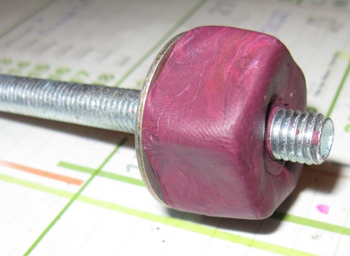

La pâte est ensuite placée autour des 2 écrous
Elle est travaillée à la main pour obtenir la forme recherchée

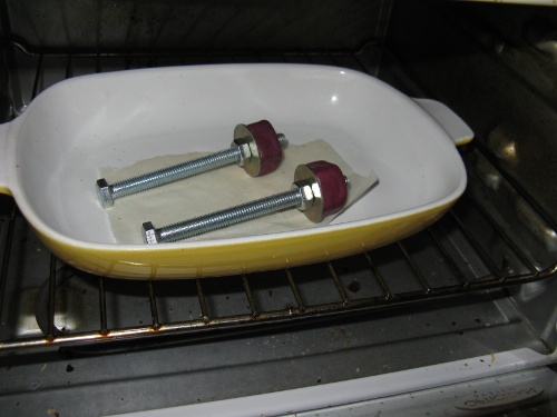

Un petit passage au four
Il ne reste plus qu'à "démouler" et retirer l'écrou.

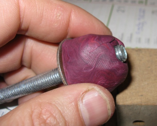

Finalement, la pâte Fimo ne s'avère pas suffisamment solide pour ce type d'usage.
En effet, la collimation tirait un peu et une pièce s'est fendue! :cry:
Il aurait fallu façonner la pièce à l'intérieur d'un anneau en métal, afin d'éviter que sous la contrainte la pièce ne se sépare en 2.
J'ai donc décidé de les retirer.
Pour conclure, je pense que la pâte Fimo peut être utilisée pour nos bricolages, mais à la condition que les contraintes mécaniques ne soient pas trop fortes.
