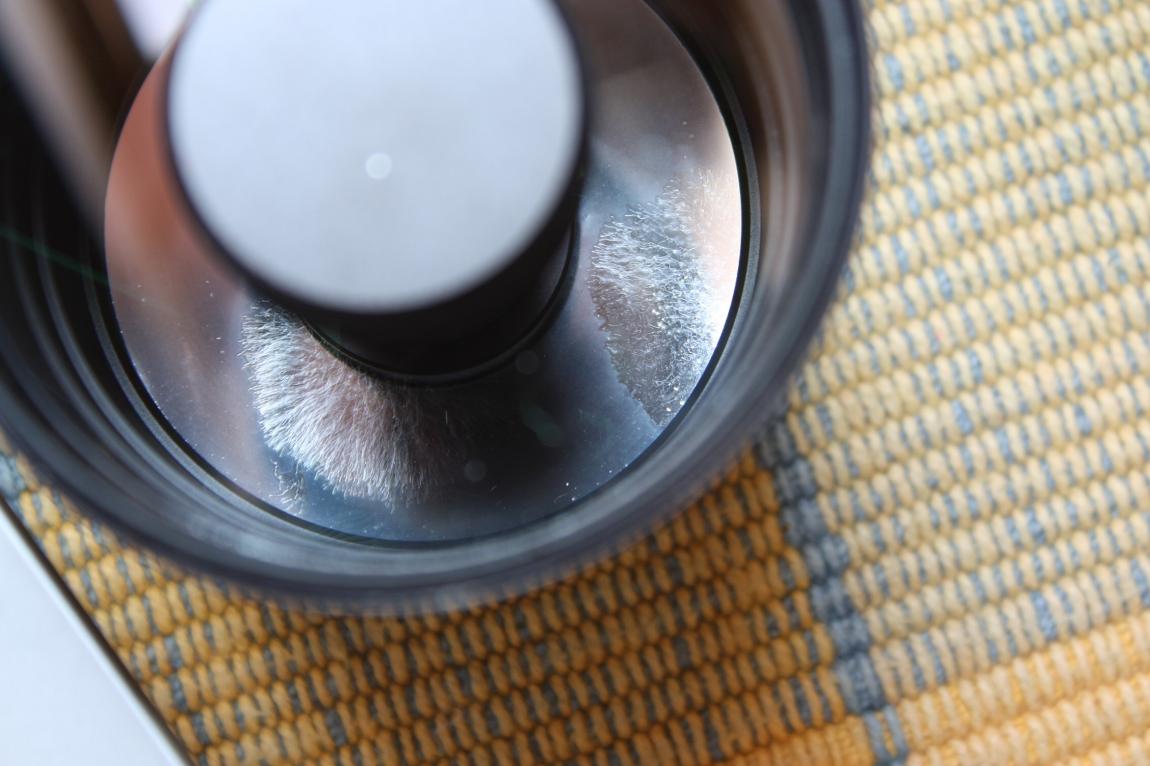

Bonjour à tous,:)
J'ai acheté par correspondance un objectif d'occasion Makinon 500mm f/8 à miroir. (focus manuel) 30€... :p
Comme il a une monture pentax (K) et que la bague adaptatrice n'est pas encore arrivée, je n'ai pas pu vraiment le tester sur mon apn.
J'ai constaté deux formations incolores et anormales sur la surface du miroir qui ressemblent à un étalement centrifuge de fils de soie. Savez-vous ce que cela peut-être ? Est ce que cela peut être enlevé ? Faut-il tout démonter et nettoyer le miroir ?
Merci d'avance de vos réponses.;)

2 choses :
- ce que tu décrit me fait penser à des champignons (très fréquent sur les lentilles des anciens objectifs d'appareil photo). Si ce sont des champignons (généralement des filaments très fins), ils peuvent être éliminés. Mais il faut savoir que ces champignons sont formés par des spores contenus dans l'air (et donc dans les objectifs, entre les lentilles...) et qu'ils se transforment en champignons que si certaines conditions sont réunies (humidité, pas d'UV ...).
- j'ai justement acheté il y a un moment un objectif catadioptique (c'est leur petit nom :)) Makinon 300mm, et la surface du miroir était completement et uniformément blanche (un peu laiteuse, exactement comme de la buée). Je l'ai donc démonté entierement et nettoyé (il a vraiment fallu frotter :mad: !).
Le mieux : poste une photo :)
edit : très bon prix au passage (bien que les Rubinar, Tamron & co sont à mon avis plus performant).
Modifié par dorches
D'abord merci Dorches d'avoir répondu si rapidement ;)
Je te joins la photo des champi' (même si normalement un ramasseur de champignon ne donne jamais ses bon coins ::be:)
Alors il va falloir tout démonter, et nettoyer le miroir ?
Comment as tu fait pour le tiens ? Tu as du "frotter" sur ton miroir ?????:b:
Y a t-il une collimation a refaire ?

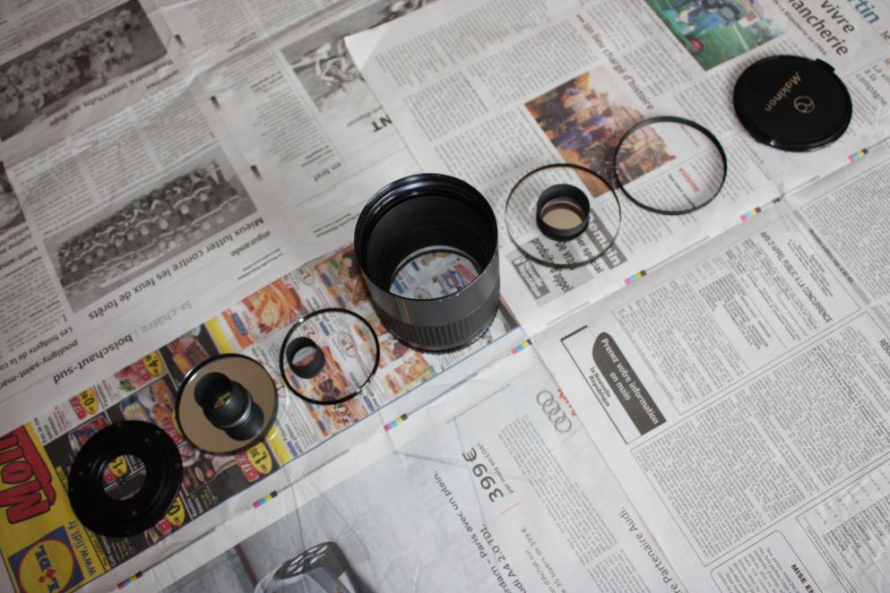

Bonjour à tous, j'ai décidé de démonter et de nettoyer mon objectif.
Voilà où j'en suis :
J'ai démonté tout ce que je pouvais, et ça n'a pas été sans difficulté pour certaines vis très bien accrochées, dont une que j'ai dû percer... une autre qui tombe et que tu met 10 minutes à la retrouver sans trop y avoir cru:p, sans parler de l'outil que j'ai dû fabriquer pour pouvoir démonter certaines bagues... :be:
Par contre, je ne pense pas pouvoir séparer les deux structures cylindriques tournantes (pour le focusing):(. En effet je n'imagine vraiment pas comment les nippons ont pu les assembler de la sorte. Les trois seules vis visibles ne sont accessibles qu'au 2/3... (peut-être qu'il existe d'autres vis cachées sous le revêtement plastique antidérapant).
Mais bon, grâce à tous ces petits problèmes successifs lors du démontage, mon père m'apprend la mécanique (il à été mécanicien (mais pas que) :rolleyes:) en plus, le bricolage ça me botte... :)
En ce qui concerne les bains, je vais commencer par le classique liquide vaisselle pendant un à deux jour, ensuite peut être une solution de peroxyde d'hydrogène (il faut que je me renseigne sur ces effets sur l'aluminure auprès de ma belle sœur, prof de physique-chimie).
Pour l'acide borique, faut voir... Selon Wikipédia, ça a l'air pas trop mal pour les champignons, mais à quelle concentration dans la solution ? (combien de sachet par litre ?) et pour l'aluminure...
Dorches, qu'as tu lu (et où) sur mon objo ? Çà m'intéresse.
Merci pour toutes vos astuces.;)
P.J. : l'outil dévisseur de bague maison + une vue éclatée du 500mm.

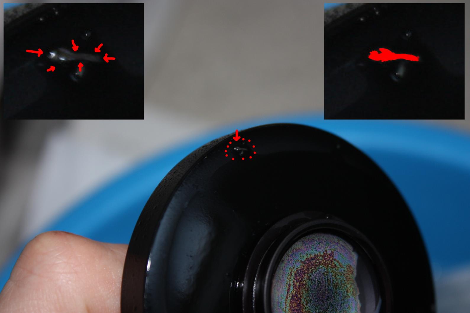

Oui normalement l'aluminure est protégée... mais j'ai peur de l'avoir un peu découvert : juste après avoir enlevé le miroir du cylindre j'ai un peu gratté son arrière (qui est noire) parce ce que quelques grains de ??? y étaient collés, et un petit lambeau de revêtement noir est venu avec... découvrant je pense un peu de l'aluminure...:confused: PAS BON DU TOUT... je met une photo du décrochage, vous me donnerez votre diagnostic...:(

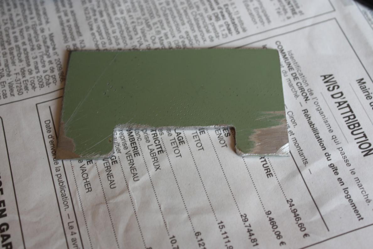

Cette peinture est il me semble là pour éviter les reflets (les "flares" sur la photo, ces reflets fantomatique :p), et je ne pense pas que ça aura un impact sur la photo... Les tranches des blocs de lentilles des objectifs sont souvent eux aussi peint.
Alors à moins que cette peinture ai une autre fonction :?: , car de toute façon le chemin optique ne passe pas par là, mais plutôt au centre du miroir... Mais bon, nos miroir paraboliques ne sont pas peint derrière :b:.
