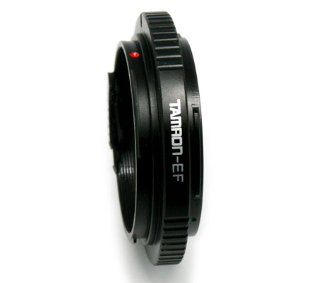

une tof du cailloux, bon il a vécu mais pour 33 fpd In je pense que ça va le faire : ?account_id=galina.sebastien%40gmail.com&ui=2&view=att&th=12e76d23e6bbeabf&attid=0.5&disp=inline
l'adapteur Adaptall II vers Canon EF : 29883404a2252050.jpg
