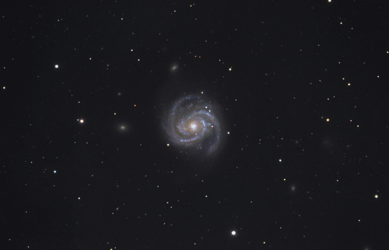

M100, la petite derniére, mise à jour de la Constellation de la Chevelure de Bérénice imagée depuis la Région Lilloise début Avril 2009.
Conditions :
Luminance = 15 x 5 mn en bin 1
RGB : 7 X 150 s couche R en bin2
7 x 130 s couche G en bin 2
7 x 160 s couche B en bin 2
Roue à filtres manuelle Atik "sécurisée" contre les infiltrations de lumiére.
C8 à 1300 mm de focale + Sigma 1603
Autoguidage 80ED + guidemaster v1.8 + Boxdoerfer MTS3SDI sur G11
Prétraitement et compositage Iris V5.1
Ajustement du bruit aux seuils de visu
Assemblage LRGB Phtoshop
Traitement séparé de la galaxie par DDP Iris ajustée via calque de fusion PhotoShop.
Etoiles comateuses corrigées dans la mesure du possible. Mais la qualité des étoiles reste associée à la planéité toute relative du champ C8.

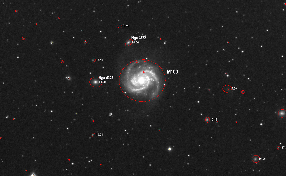

Image DSS :
Absence d'objets exotiques lointains.
Prem's,salut Christian,trés belle image et champ rempli de ch'tites galoches.
Je ne sais si c'est mon écran,le fond de ciel vire un peu sur le violet.Bravo.
Amicalement Jean-Pierre
Salut Christian,
Toi aussi, tu mets des chaussettes noires ? :p
Très belle image, dans la lignée de ce à quoi tu nous as habitués. :cool:
Comme Jean-Pierre, je la vois un peu bleutée.
Elle mérite sans aucun doute son label :
:be:;)
Jack
Là franchement non, on ne reconnait absolument pas Clavius!
Belle galaxie bien entourée
Les bras se déplient bien loin
c'est noté...
Jack, trés honoré par merci pour le tampon !
:p C'est nous qui sommes honorés par tes belles images, tes explications sur la technique employée et toutes les données astronomiques. :cool:;)

T'as modifié le centre pour moins cramer ? c est ça ?
Je pense qu'il y a moyen de faire des poses courtes pour le centre, non ?
Ca danse entre le brun, le bleu et le rose !!! on boit mm une bande l'absorbtion presque sur le noyau...y a bon !!!
Non, en CP des galaxies il n'est pas utile de faire des poses plus courtes pour décramer les centres. Ils sont lumineux, mais rien à voir avec le coeur de M42 par exemple.
Ici, avec M100 j'avais un fond de ciel à 4000 (pollution) avec 5 mn de pose unitaire. La grosse étoile un peu jaune orangée à gauche est saturée à 65000 mais le coeur de M100 est à 12000.
Donc il y a encore un peu de marge.
Mais le KAF1603 ne sature pas vite. Avec un interligne il est possible en effet que le coeur soit saturé dans ces conditions car le fond de ciel consomme une bonne partie de la dynamique des capteurs.
Pour décramer les centres il existe la fonction DDP sous Iris qui permet de sortir les détails.
Par exemple ici :
M100 à gauche sans DDP, ajustée aux seuils de visu Iris et à droite aprés une DDP (réglage 500/4/1).
En espérant avoir répondu à ta question
Par exemple ici :
Ok j'avais pas lu la réponse concernant la modif de la couleur...
Ok pour le DDP.
Par contre c'est utile pour le centre uniquement, on voit que ca mange de la dynamique juste à côté et que les bandes sombres sont "aplaties".

Sympa encore une fois !! Je croyais que le logiciel s'était trompé pour NGC 4322
mais NGC 4323 a le même nom;).
Comment tu as fais pour avoir les noms des galaxies plus facilement comme ça ?
a+
Bonsoir
Space :
J'ai écris sur l'image DSS avec PhotoShop.
