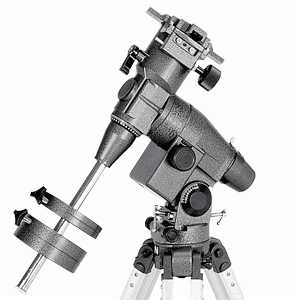

Je ne vois pas la tige et les contrepoids?
Il faut cela pour contre-balancer le poids du télescope sur la monture.
Pendant mes premières vacances astro, je l'avais oublié.

Tiens, où est passé le contre-poids? Je ne me rappelle pas l'avoir porté, Bertje non plus. Faut se rendre à l'évidence: dans la précipitation du départ histoire d'éviter les inévitables bouchons sur Lyon et Avignon, le contre-poids et sa tige sont restés à Bruxelles. Gasp! Damned! «*Sigh*»!
Bon, pas de panique, chaque solution a son problème. Une cigarette, un pastis, s'asseoir et réfléchir.
Pas question de l'utiliser sans contre-poids, la monture n'est pas des plus stables et je ne veux pas l'esquinter et la rendre encore plus branlante.
Débloquer les freins et l'utiliser à la Dobson, le tuyau en main? Faisable mais pas confortable.
Aaaah, que le diable emporte cette satanée distraction qui m'est propre!
Avec une tige filetée de 10mm au pif je peux m'improviser un contre-poids. Je vais voir le propriétaire des lieux avec la monture. Cinq minutes après il sort une tige de 10 de son cagibi, ainsi que des vieilles pièces de plomberie. Hop, vissage, c'est bien du 10, contrebalançage, scotcher la plomberie sur la tige et voilà le travail.
L'assemblage n'est pas esthétique mais ça marche. Faut fêter ça!
J'apporte le pastaga et plus tard, la bouteille étant vide et une autre entamée, je me suis sagement résolu à reporter la collimation au lendemain. A chaque jour suffit sa peine, une sieste s'impose avant d'attaquer ma seconde nuitée.
Note qu'avec quelques poids d'haltère, la tige peut être écourtée à une trentaine de cm.
Patte.
Yannosh, tu devrais enlever le scope de la monture.
Sans contrepoids et vu comment ton tube est fixé trop en avant, tu es en train de flinguer ta monture.
Tu peux aller chercher 50cm de la tige filetée dans un magasin de bricolage.
Vérifie d'abord avec une simple vis pour voir quel diamètre il te faudrait.
Ensuite il te faudra un truc lourd à fixer sur la tige pour servir de contre poids.
Eventuellement acheter un vrai contrepoids pour cette monture.
Les contre poids se vendent, pas les tiges malheureusement.
Sinon pour 40E, tu as fait plutôt une bonne affaire ne serait-ce que pour la monture.
