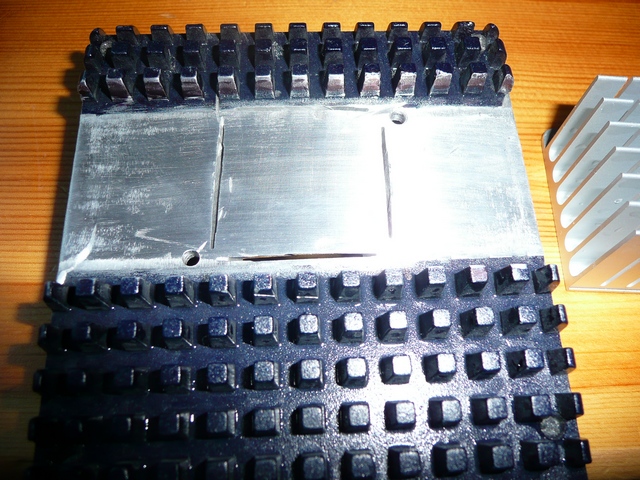

* Le poncage des ailettes :
dremel obligatoire, poncage intermédiaire, j'ai encore enlevé deux rangés d'ailettes

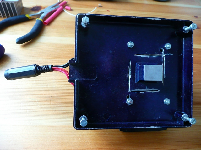

* l'intérieur de la dsi :
je n'ai pas scié complètement le teton pour qu'il reste bien en place

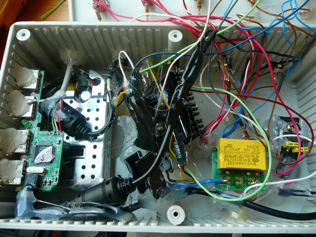

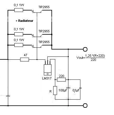

* le montage électronique :
il est au centre, le reste est l'alim du pc portable et mes ports usb.
c'est en fait un régulateur de tension (LM317) avec transistor de puissance pour envoyer les 5 ampères demandés par le peltier. C'est le bordel hein :be:

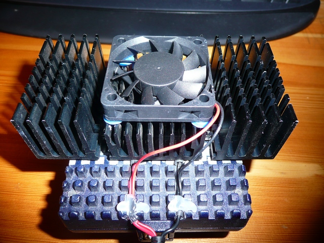

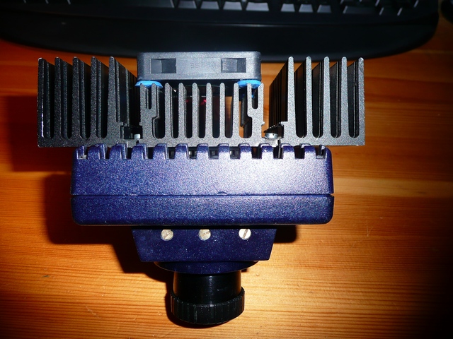

* vue de dessus :
* vue d'ensemble :
j'avais commencé avec un petit radiateur mais il chauffait trop. Je ne voulait pas un gros ventilo qui me fasse vibrer la dsi.

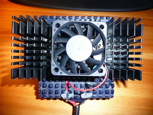

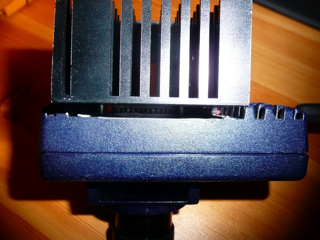

* de face :
on voit l'épaisseur du radiateur par rapport à la dsi mais aussi mon petit ventilo qui suffit largement. Il est monté collé à la glue sur des rondelles plastiques (plus aucune vibration)

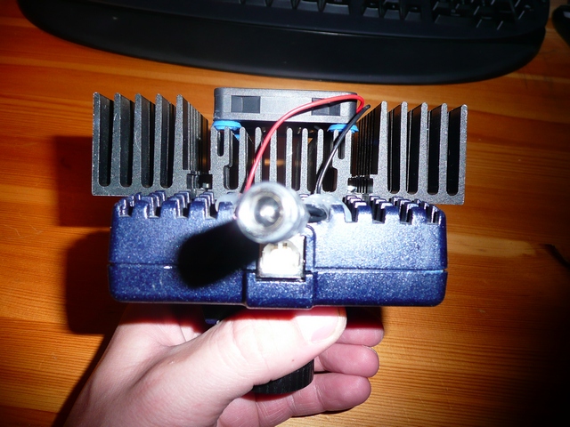

* de l'autre coté :
* le peltier en sandwich :
c'est un peltier de 30x30x4mm de 27watts
si mes essais sont concluants, je passe à un peltier plus puissant.
Oui ! :D Ça ne gâte rien de soigner le câblage : c'est plus facile à dépanner, ça augmente la fiabilité et, surtout, ça présente mieux ;)

Ben on dirait pas mais les couleurs sont respectées:) donc pour le dépannage, mieux.

Le schéma électronique est celui-ci :
attention à bien refroidir les tip2955
c'est un montage ou la régulation est manuelle (je tourne un potar pour arriver à la température désirée)
il ne me reste plus qu'à trouver un thermomètre que je colle au plus près du capteur...
