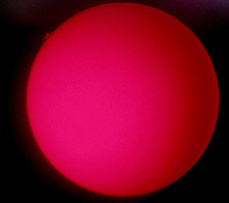

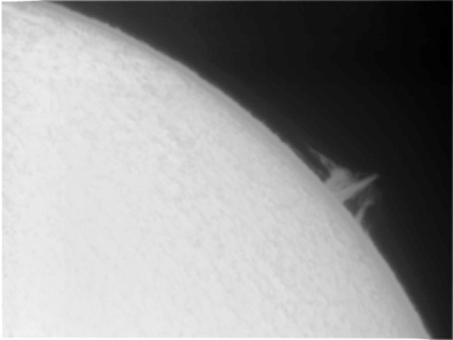

Il est très difficile d'atteindre le foyer image sur la PST "simple filtration" (en tout cas sur les modèles d'y a 4 ans)
Voilà ce que l'on peut en tirer rapidement (je ne l'ai eu que 2 jours ensoleillés entre les mains pour essayer :confused:)
Webcam en projection derrière un oculaire
Compact Canon A95 en montage afocal derrière un oculaire LV 9mm
Si ça peux te donner une idée....
