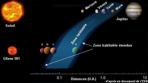

En attendant on peut déjà comtempler ce magnifique système :

par contre le petit bémol est que cette planéte est trop proche de gliese 581 et n'est pas dans la zone habitable

Les infos sont contradictoires à ce sujet
ce graphique montre qu'elle en est pas loin
