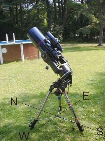

Voici une photo qui vient du site de Jan :
Ah oui, là c'est très clair. :cool:

- Je met le tube sur le tout, a 90° de DEC et j'oriente le tube qui est dans le prolongement de la fourche pour qu'il pointe a peu près la polaire poignet vers le bas . ( j'ai donc un pieds au sud et les 2 autres a l'Ouest et l'Est).
