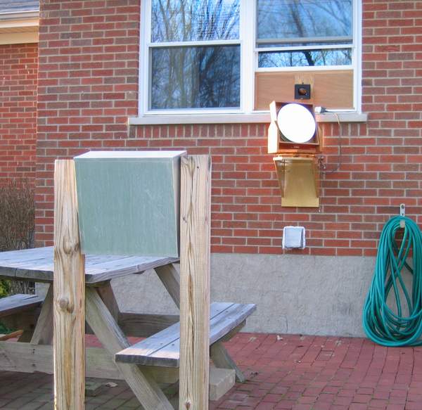

encore un truc marrant vu sur CLoudy Ngihts, un télescope pour observer bien au chaud dans son salon :) C'est un télescope à la Herschel, c'est à dire que l'oculaire vise directement le primaire, avec deux lentilles correctrices. Là où c'est marrant c'est que l'oculaire est fixe et passe à travers le mur, le primaire est fixe dans le jardin et un gros miroir plan orientable renvoie l'image vers le primaire. Le gars habite dans une zone très polluée et fait essentiellement du planétaire.
Le principe général:

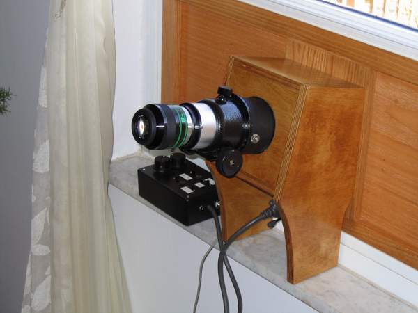

L'oculaire:

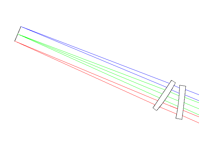

Un plan général montrant le primaire (la boîte au premier plan), le miroir plan orientable contre le mur et les lentilles correctrices:
Pour le reste je vous laisse découvrir les photos sur le thread :)

Vu la taille du miroir plan, ça doit couter bonbon et c'est même pas évident à trouver.
Les lentilles correctrices, j'aimerai bien en savoir plus dessus.
Pas mal comme idée :)
Apparemment il les a taillées lui-même.

Un plan et des lentilles calculées et ouvragées, là je lui tire mon chapeau au monsieur !
