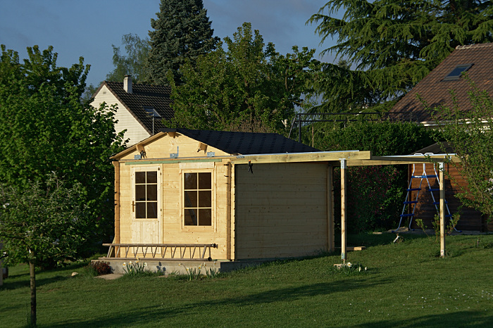

le gotobservo a été monté ce weekend
hé oui..; mon rêve vient de se réaliser.
après des déboires multiples avec l'abris de jardin galiléo (pb de fournisseur) puis envisagé d'autre solution comme les coupole du val de france (décidément trop chère pour moi) j'ai attaqué l'abri de jardin ultra classique
but monter le bazar en 1 weekend seulement (2x12h), adaptation comprise !
Merci à l'équipe AVEX pour le dévouement illimité , leur générosité et leur sacrée bonne humeur malgré le temps pourri....
les première photo sont pas top mais les suivantes assurent....
y'a encore pas mal de travail (au moin 12-13 heure) mais l'essentiel est la...

'tite question: comptes-tu poser un plancher sur ta dalle? sera-t-il désolidarisé? et si oui comment? (bon ça fait trois questions)
Sinon, le photographe n'a pas de remord a avoir regardé ces hommes en plein effort ;)
Bonjour Frédéric, :)
Félicitation pour cette construction d'un abri de jardin astronomique ultra rapide !... :) :) :) Tu as de la chance d'avoir une équipe de copains très dévoués, et apparemment très joyeux !... :):D:be:

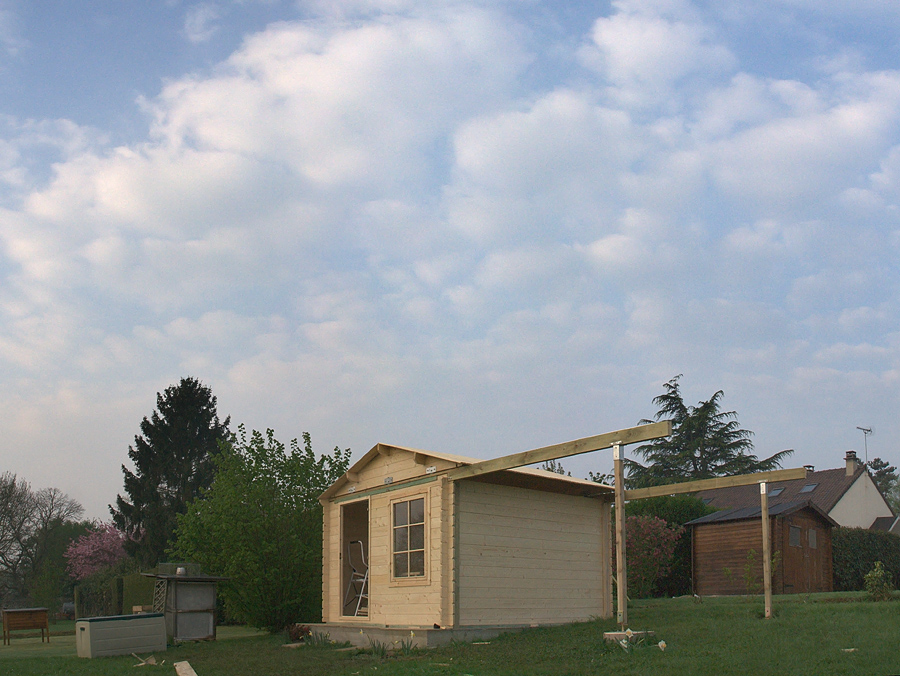

Rien qu'une petite question, si tu le permets : je n'ai pas très bien compris à quoi pouvaient servir les deux poutres situées à droite de l'abri de jardin ?... :?: :?: :?: Hypothèse : doivent-elles permettre de faire coulisser le toit ?... Si cette hypothèse est la bonne, pourrais-tu nous montrer des photos du toit une fois ouvert ?... :)
rastaly :
non je ne compte pas le poser... trop compliqué a gérer
sinon pas de remord ;)
roger15 : ben oui c'est pour ça :)
pour l'instant je ne l'ouvre pas car j'ai pas encore tout a fait fini : il manque les rails de glissement et le poutre ne sont pas encore suffisamment arrimée....

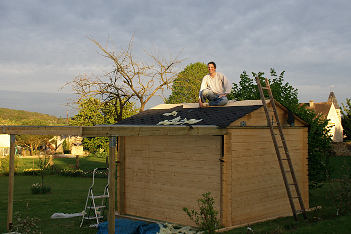

Vendredi et samedi (avec l'aide précieuse de Joseph samedi)
le Gotobservo à subit quelques modification

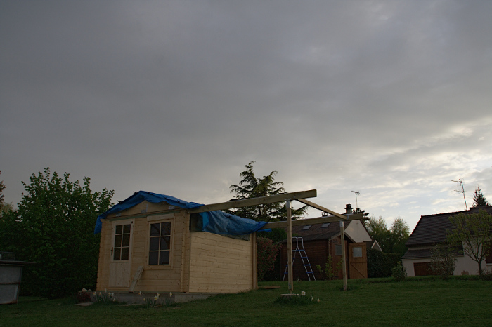

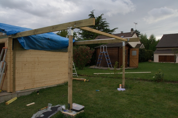

Vendredi la météo nous annonçant la fin du monde pour le Weekend, j'ai
1 lazuré l'abris dans l'urgence a l'aide du compresseur / pistolet : ultra rapide, efficace et économe en produit !!!!!
2 baché ce dernier et calé la bâche avec des clous et les Pinces que Alban nous a laissé (Alban soie béni des dieux jusqu'à la 75489e génération)
le lendemain la mise en place de renfort débute

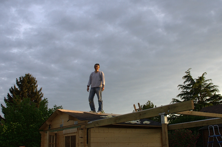

vous pouvez noté qu'une poutre de renfort latéral à été ajoutée à la "pergola"
je crois d'ailleurs que je vai y planter de la vigne :}

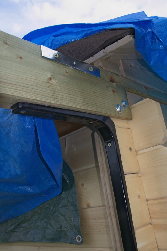

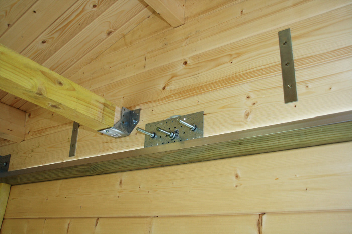

J'ai en outre a jouté des renforts un peut partout
notez les renfort verticaux métalliques : en effet la latte du bas étant censée être "emboités" sur la latte du dessous, elle a tendance a se "balader" : j'ai donc a jouté deux pates de renfort à l'intérieur (2), et a l'extérieur (1)
Peppuccio à quand a lui lazuré l'intérieur de l'abris

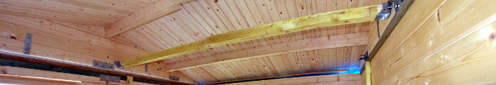

nous avons également ajouté une poutre de renfort à l'intérieur de l'abri ce qui facilitera en outre l'ouverture du toit qui autrement ce fait sur la point des pied.
en ajoutant un seconde poutre je pourrai peut être me faire un mini mezzanine :) :wink:

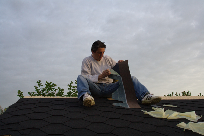

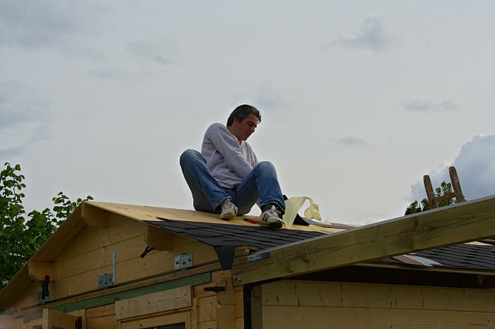

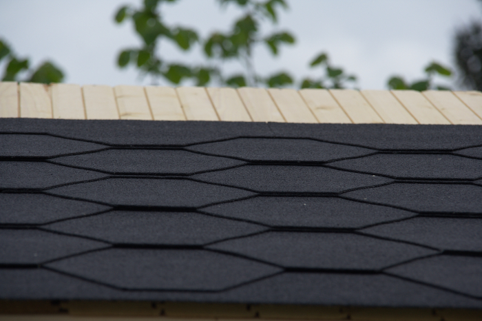

enfin nous avons entamé la pose du shingle voyant que la pluie promise n'arrivait pas
nous avons fait trois rangée. c'est un peut long mais simple un fois le coup de main aquis.
donc prochaine séance : finition du shingle, pose électricité et pose de câble croisé de rendort sur la pergola

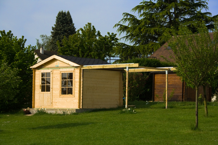

sinon d'autres photos de l'avencement des traveaux
quelques nouvelles photos
des phtoos donc / l'abri en l'état
2 couche de lazure passé a l'extérieur
en + grand http://ftapissier.free.fr/abris/abris-de-jardin3.jpg

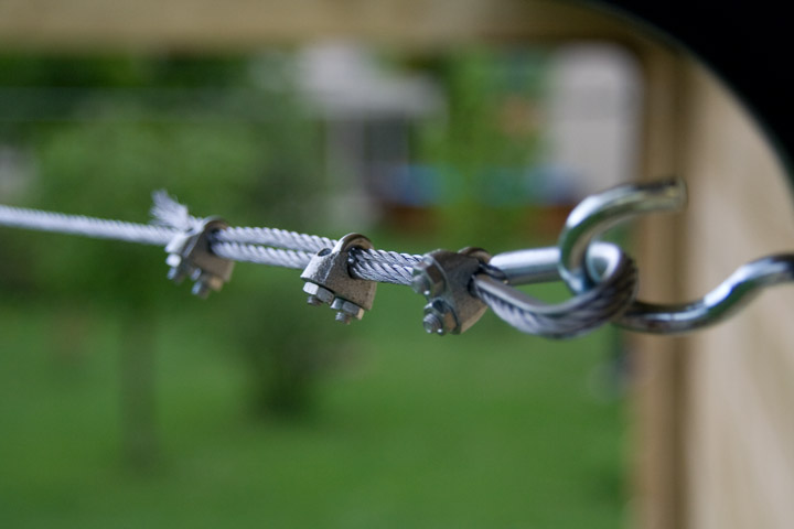

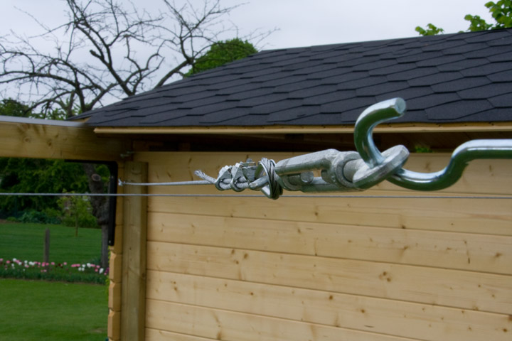

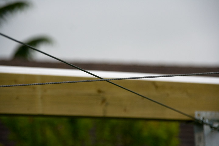

hier j'ai enfin ajouté les câbles de renfort : le gain de rigidité est tout simplement hallucinant : on passe d'un truc mou / souple a un truc dur. oui oui comme mon organe.... ^^
les tendeurs
depuis j'ai largement augmenté la tension dans les câble : ils sont tout droits ^^

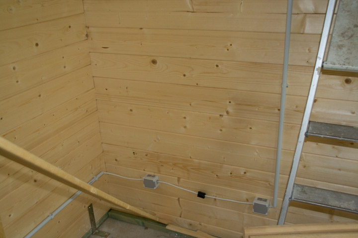

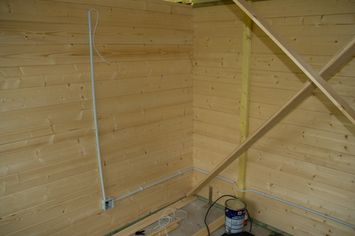

j'ai également commencé l'électricité
noté le déparasiteur : au gauche la prise de courant CPL (reseau via 220v)
a droite la prise de courant pour les autres appareils : en tout 6 déparasiteur vont être mis en place
voilou
Utilité du déparasiteur ?
Tous tes appareils passeront par un alim qui contient suffisamment de condo pour lisser les micro-coupures non ?
oui enfin ça c'est la théorie, version bisounours ;)
dans la vraie vie, y'a plein de truc qui "restent" , enfin qui peut le plus peut le moins ;):) :)
