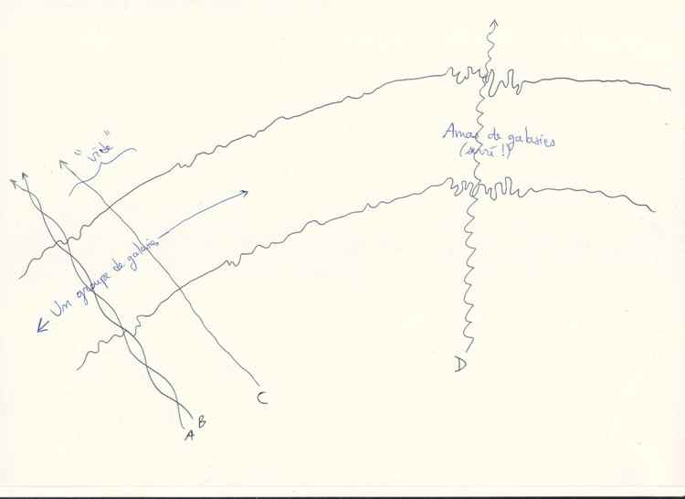

Et je l'explique avec des schémas. Voici un diagramme d'espace-temps, c'est celui de "À quoi ressemble l'univers", donc je suppose que vous le connaissez déjà :
Rappel : les cercles représentent une espace tridimensionnel, les rayons représentent la flèche du temps. On voit bien que l'espace se dilate (sur ce schéma, seul l'espace est courbe, mais en réalité c'est l'espace-temps qui est courbe).
Voici maintenant un gros plan de ce schéma :
(Désolé pour la qualité déplorable, mais aujourd'hui mon logiciel FTP bloque systématiquement au bout de 16384 octets de transfert, bizarre... Du coup j'ai comprimé à mort.)
Les cercles sont très tourmentés : ils sont courbés localement par la présence de matière (d'ailleurs je crois que la masse est la courbure). On distingue bien la courbure globale, à grande échelle (qui dessine un arc de cercle, en gros), qui est due à l'influence gravitationnelle de l'ensemble de l'univers, de la courbure locale, qui "défigure" le cercle. La courbe "défigurée" représente toujours l'espace tridimensionnel.
Décrivons-le : à gauche il y a deux groupes de galaxies séparés par un peu de vide. À droite il y a un amas compact de galaxies (la courbure locale est plus importante).
Les trajectoires temporelles sont elles aussi affectées par la courbure de l'espace-temps, au point que les lignes radiales ne sont plus des droites. D'ailleurs on voit bien que A et B, deux galaxies voisines, ont des lignes radiales entrelacées : ce sont des géodésiques de l'espace-temps, mais ce ne sont pas des droites : A et B orbitent l'une autour de l'autre. La galaxie C, elle, se rapproche peu à peu de A et B : c'est un effet de la courbure locale de l'espace-temps, qui fait qu'en cette région, les lignes radiales ont légèrement tendance à s'approcher (mais ça ne durera pas éternellement : l'expansion globale de l'univers, c'est-à-dire la dilatation des cercles (à grande échelle ce sont des cercles) finira par éloigner tout ce monde là.
Enfin, la galaxie D a un mouvement spatio-temporel très compliqué : les oscillations sont plus rapides. C'est parce que l'amas de galaxies est très massif et compact (donc la courbure est plus grande), du coup D tourne autour du centre de l'amas à grande vitesse (c'est connu : au coeur des galaxies, les vitesses atteignent de l'ordre de 1000 km/s, contre quelques centaines dans les groupes moins denses comme chez nous).
Le schéma montre bien, aussi, que D s'éloigne de A et B plus rapidement que son mouvement propre. C'est dû à la courbure globale (le fait que l'espace-temps est fait de cercles concentriques). Pourtant, D reste au même endroit de l'espace (à part son mouvement d'oscillation).
Bref, je trouve que le schéma aide à comprendre en quoi l'expansion de l'espace ou le mouvement propre d'une galaxie, c'est la même chose : c'est une conséquence de la courbure de l'espace-temps, l'une à grande échelle, l'autre à petite échelle. Mais c'est bien l'expansion de l'espace (la courbure globale de l'espace-temps) qui cause l'éloignement des galaxies et non leur mouvement propre, lequel est dû à la courbure locale de l'espace-temps.

Concernant les schémas, il y a trois problèmes :
1) l'observation montre un espace parfaitement plat, la courbure des schémas en donne une idée fausse beaucoup trop "courbée",
2) dans un espace plat, il est plus simple de se représenter les mouvements en terme classique, que comme une déformation de l'espace-temps. Pas facile d'expliquer le mouvement des planètes en utilisant uniquement la déformation de l'espace-temps et pas les forces !
3) ces schémas sont vus par un observateur virtuel qui vivrait dans un temps fictif, le temps cosmologique qui est une astuce de calcul mais n'a pas de réalité.

Comme tu l' écris très justement, le temps d' Himiko (mais aussi, l' espace d' Himiko) n' est pas le même que le notre.
1) L' effet 'Doppler classique' ne peut donc contribuer qu' à la partie du décalage vers le rouge de l' objet tel qu' on le mesurerait dans l' espace-temps de l' émetteur (à proximité de l' émetteur, donc). On va dire qu' à proximité de l' émetteur, en vertu du principe cosmologique admis dans le modèle, les choses se passent comme ici, c' est à dire que l' effet Doppler classique est minime. Disons qu' on trouve une vitesse de 1000 km/s à partir du Doppler classique.
2) Idem pour le décalage relativiste : A proximité de chez nous, les amas de galaxie, et les galaxies dans les amas, vont à des vitesses "pépères". La correction au Doppler classique due au décalage relativiste, dans l' espace-temps local de l' objet en question (pas loin de lui, donc), est totalement négligeable.
3) Reste les termes correctifs dûs à la gravitation. Si le décalage dû à la perturbation locale par la masse de l' objet est, je te l' accorde, négligeable, il n' en est pas de même du terme dû à la métrique "moyenne" de l' espace-temps qui nous sépare de l' objet. Métrique déduite du contenu de l' Univers observable qui contient l' objet ET l' observateur, contenu dont il faut tenir compte dans le cadre du modèle de concordance (je ne vais pas revenir là dessus, l' article de Bruno sur le modèle ainsi que les papiers que tu as lu en parlent suffisament).
Si dire qu' "Aujourd'hui Himeko s' éloigne à 'x fois' la vitesse de la lumière " n' a pas de sens, dire qu'il s'éloigne à 290000 Km/s sous prétexte que c' est ce qu' on trouve par le calcul lorsqu' on utilise la formule de l' effet Doppler en relativité restreinte n' en a pas plus, tout bêtement parce que la relativité restreinte ne s' applique pas au système considéré (Himiko et nous, plongés dans l' Univers Observable). Parce que la masse de l' Univers Observable n' étant pas nulle, l' espace-temps d'un observateur "comobile" (généralisation de l' observateur "inertiel") de l' Univers observable n' est pas l' espace-temps de Minkovski "tout du long".
ce que dit la relativité générale, c' est qu' à proximité de l' émetteur, l' espace-temps est [assimilable à] un espace-temps de Minkovski : la relativité restreinte s' applique.
A proximité de l' observateur, c' est aussi [assimilable à] un espace-temps de Minkovski (et la relativité restreinte s' applique aussi).
Mais ce n' est PAS le MEME espace-temps de Minkovski.
De même (c' est une analogie, hein) qu'en n'importe quel point, un segment infinitésimal de cercle est assimilable à un segment de droite, mais PAS au MEME segment de droite.
C' est pourtant pas bien compliqué à comprendre ?
Maintenant, si tu tiens absolument à dire de combien de nos kilomètres Himiko s' éloign(ait) pendant une de nos secondes , sachant que le redshift est de 6,6, tu n'as pas d' autres choix que de le calculer avec la formule du modèle de concordance. Et ça te donnera effectivement une vitesse supérieure à c.
D.JEEP : Effectivement, "intuitif" est un mauvais terme. J' aurais du écrire vitesse "habituelle" : Celle dont on fait l' expérience tous les jours, celle qui est décrite par la physique de Galilée, quoi. Celle dont on a l' habitude.
Et effectivement, la notion de vitesse en relativité générale, (autrement que localement), ça n' a pas tellement de sens.
La meilleure définition, c' est de la mesurer depuis un observateur fictif qui serait dans un espace-temps identique au notre, mais à proximité de l' objet considéré, ce qui fait intervenir l' opérateur de "transport parallèle".
Mais le sens physique d' une telle grandeur "vitesse", ne m' apparait pas clairement (et, à ma connaissance, n' est jamais utilisé dans les articles de recherche. On parle toujours de redshift, jamais de vitesse de récéssion, sauf pour les objets proches.
Dans les articles de vulgarisation, c' est une autre histoire, évidemment.
