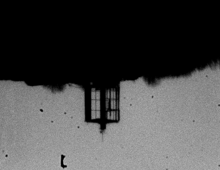

J'ai un problème de trames horizontales avec une DSI Pro II.
Voilà une petite photo. Sur les FITs c'est carrement horrible.
Merci de m'aider

C'est normal
L'ICX 429ALL qui équipe le DSI pro II provient en droite ligne de la technologie vidéo Sony.
De souvenir il doit drainer le signal sur sa matrice interlignes d'une certaine façon, ce qui provoque la trame (un peu comme une trame vidéo).
Mais cette trame est atténuée, voir supprimée en longue pose avec le compositage.
Mais il peut en rester, quand le ciel est pollué par exemple.
Et il n'y a pas moyen de supprimer cela sur les courtes poses ? (planetaire par exemple)
J'en doute :confused:. La trame est associée à la conception du capteur. Le DSI est surtout dédié au CP longue pose et au planétaire. En longue pose l'effet est atténué ou supprimé.

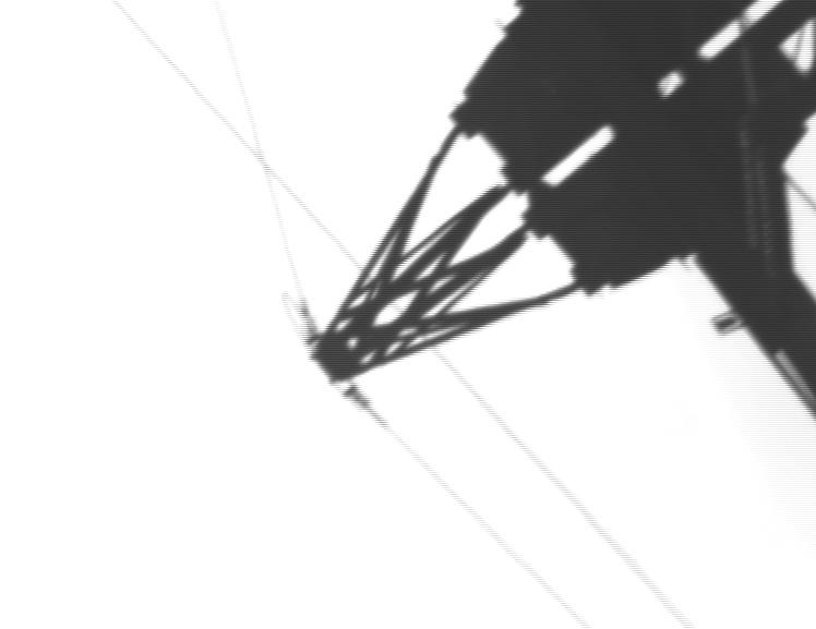

Ci dessus une brute, ci dessous l'image composité 50x.
Avec la même caméra, vraiment la même.:)
Tu peux donc être rassuré.
A+.
merci à tous
je viens de faire un essai de compositage ! pas de souci !
ca fonctionne.
En fait, le logiciel de la suite autostar qui lit les fits merde et rajoute une
trame immonde !
