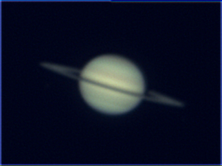

Il y a quelques temps, j'ai reçu mon filtre IR/UV cut. J'ai également passé la webcam en mode raw et voici le résultat :
Toucam Pro en RAW derrière le C8 + barlow x2
acquisition sous Astrosnap
Luminosité : 50%
Contraste : 51%
Saturation : 50%
Gamma : 0%
Images / sec : 5
Obtu. (nonSC): 1/25
Gain : 95%
Traitement sous Registax, empilage de 600 images sur le 1000. Traitement ondelette, ...
J'ai un petit problème, je trouve l'image granuleuse. J'ai essayé le débruitage mais je n'ai pas trouvé top (il faudra que je réessaye après un peu de repos). Avez vous des idées pour améliorer ce problème ?

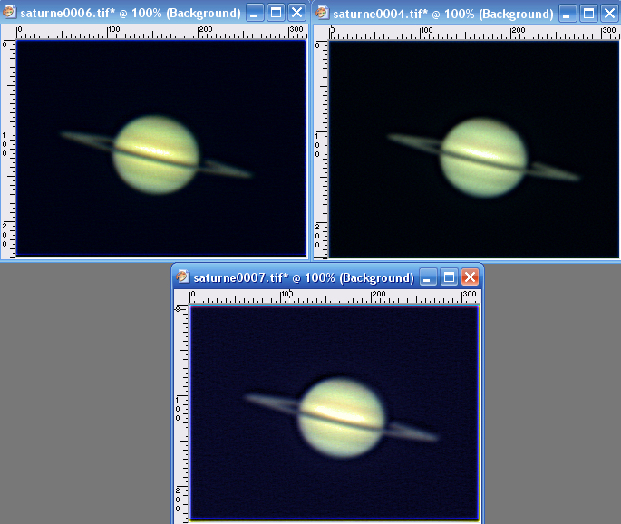

J'ai refait quelques images hier. J'ai fait des essais avec la webcam en mode raw (5 im/s) et non raw (5 et 10 im/s). Voici le résultat :
Laquelle préférez-vous (en dehors des couleurs) ?
Je me pose un peu de questions sur l'utilité du raw car je ne sais pas si on peut dépasser les 5 im/s.
Le RAW n'a d'utilité réelle qu'en imagerie lunaire pour garder le plus grand champ possible.
Pour le planétaire préfère le mode Optimisé + mode 10 images/sec + grand nombre d'images. Perso je n'ai jamais remarqué de réelle différence entre le mode 5 et 10 images/sec même si la légende veut que le mode 5 images/sec soit meilleur. Ok le mode 5 im/sec est moins bruité mais à 10 im/sec on double le nombre d'images finales... Et on réduit d'autant le bruit après registration. Donc match nul.
Albéric
Modifié par xs_man
Merci Albéric.
J'ai oublié de dire que la 0004, c'est la raw, la 0006, en mode optimisé à 10 im/s et 0007, optimisé à 5 im/s.
Celle en raw me semble un peu meilleur mais il y a le même nombre d'images.

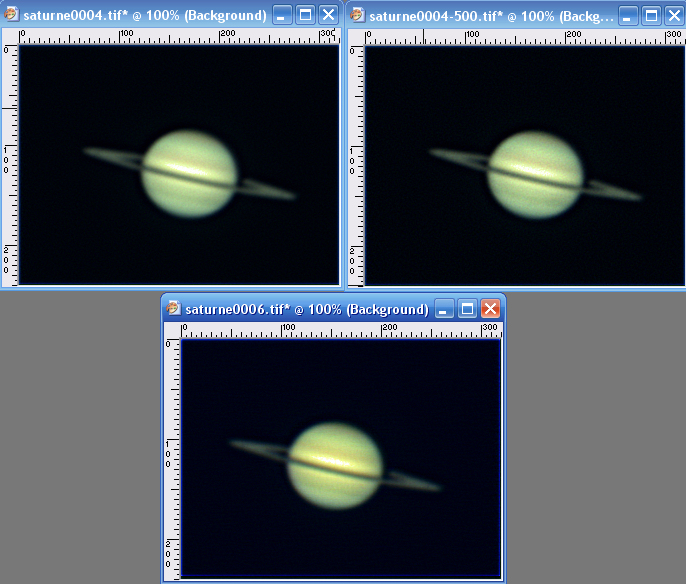

Je vais faire l'essai d'un raw à 500 images seulement pour comparer.
Voici le résultat :
La 0004-500 correspond au raw avec seulement 500 images.
C'est vrai que quand on diminue le nombre d'images de la raw, on se retrouve en dessous.
Christophe, en toute objectivité, les 3 sont kif-kif, juste un peu plus de bruit à 10 im/sec ce qui est normal. Je me souviens avoir fait le même comparatif sur la planète Mars... et en avoir tiré la même conclusion.
Albéric
Merci Albéric de confirmer mon impression. Les réglages de la caméra semblent relativement peu importantes par rapport à la MAP et à la collimation et surtout le ciel.

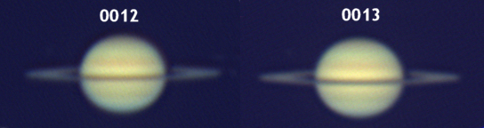

J'ai continué à dépouiller les avi et mes tests. Voici quelques résultats :
Entre la projection oculaire et la barlow + tirage (obligé pour avoir la même focale)
Je ne vois pas trop de différence (même pas du tout).

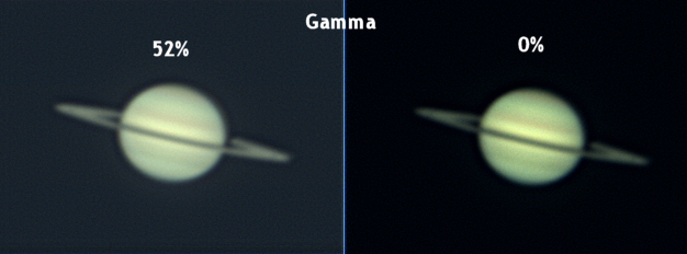

J'ai fait des tests en faisant varier le gamma. La question vaut-il mieux le mettre vers 50% ou à 0% ?
J'ai fait la banalité du gain, plus il y a de gain, plus il y a de bruit mais la dynamique est plus élevée.
