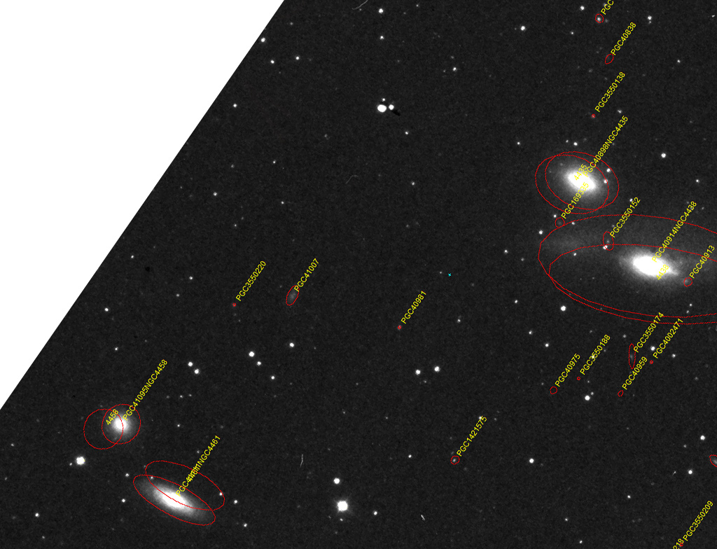

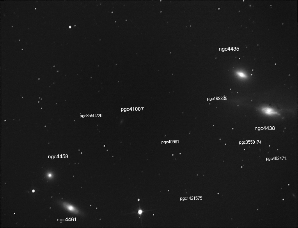

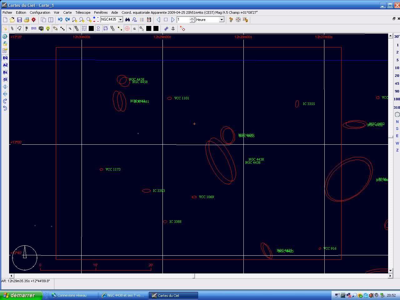

EDIT : Un candidat pour m'aider à identifier les petites galaxies ????
Modifié par kiwi74
Bonsoir a tous
Salut Isham belle photo que voici
Info est- ce champ que tu cherche
En attendant de vous lire
A bientôt . Eric
