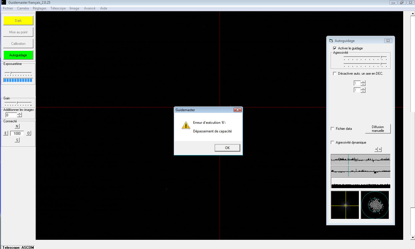

j'ai cette caméra depuis plusieurs mois, voici les problèmes rencontrés:
la caméra plante régulièrement et de façon aléatoire avec QGVidéo et Guidemaster (et PHD Guiding),
"erreur d'exécution '6', dépassement de capacité"
j'obtiens le même résultat en débranchant la caméra, Guidemaster ne peut pas se fermer, il faut alors passer par le gestionnaire de tache et fermer le processus "Autoguider.exe", on peut alors redémarrer le logiciel. Et là c'est souvent la galère les plantages se suivent.
Si on redémarre l'ordinateur, ça peut aller mieux, mais pour combien de temps???
J'ai essayé de passer par le boitier d'autoguidage USBGuider, les résultats sont identiques.

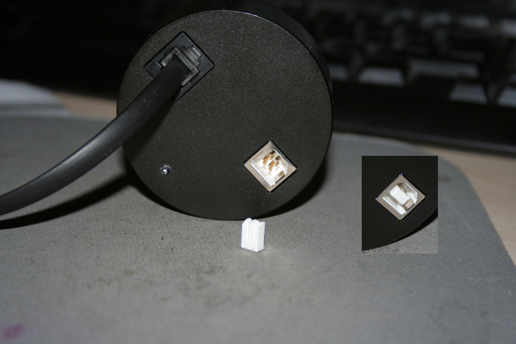

Et j'allais oublié, la caméra va bientôt faire un tour chez son fournisseur, car en débranchant la cable USB sur la caméra, je me suis aperçu que le support plastique au centre de la prise (celle qui sépare les contacteurs) était cassé et peut donc quitter son logement.

pour moi idem, dépassement de capacité, plantage , guidemaster ne se ferme plus. avant je croyais que c'etais de ma faute, mais je me rend compte que je ne suis plus seul :(
