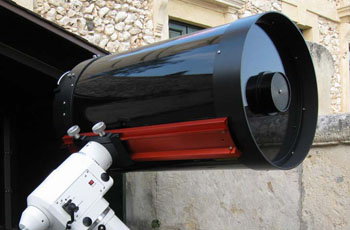

Une annonce italienne, un C14 présenté sur une EQ6...aïe !!!
Le lien vers le site
Sinon, une bien jolie image avec un setup que je connais assez bien pour te comprendre quant aux flexions ...du coup j'ai tout changé : lien
