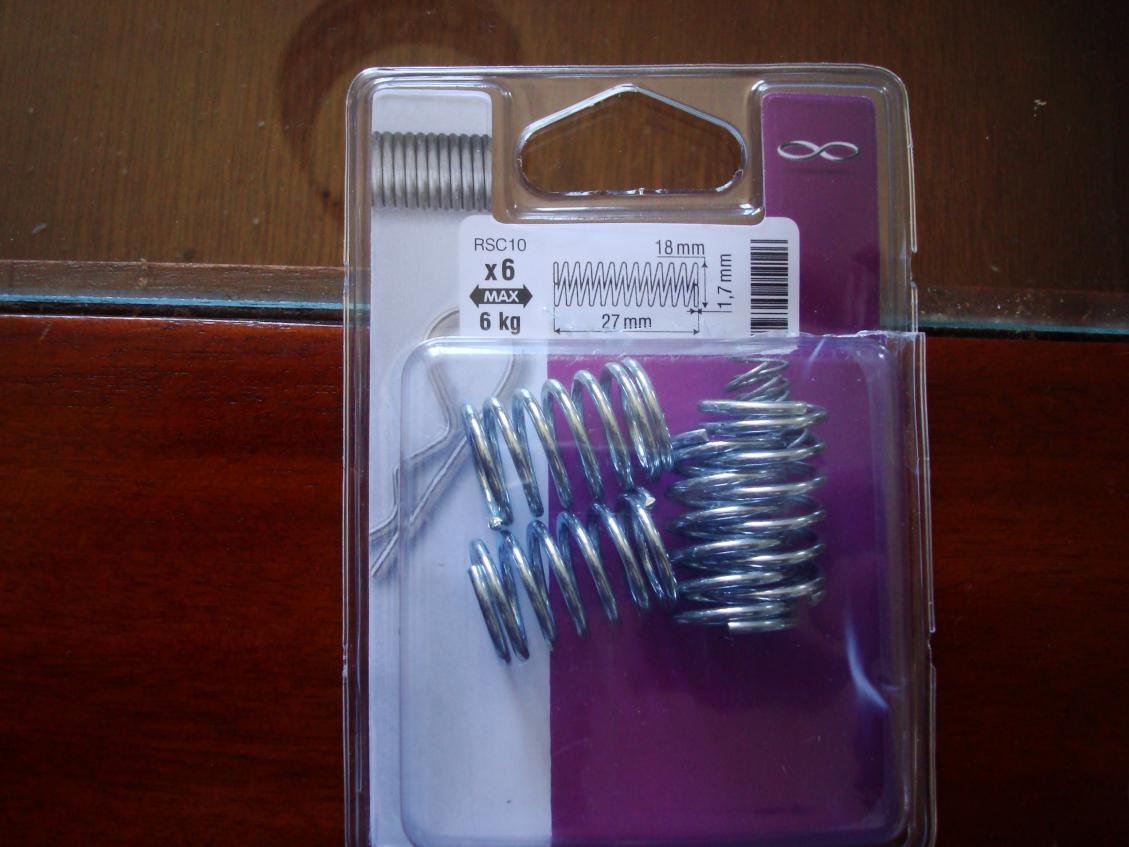

Pour info, je me suis fait la protection du secondaire du Lb suivant tes instructions : c'est nickel, merci :)
Pour les ressorts tu en as 6 chez Leroy Merlin pour 3,20€ .
J'ai pris ceux là (voir photo) mais si tu es intéressé, regarde plutôt la taille juste inférieure. Ils sont par contre très costauds. :)
Olivier

Et pour 3€ tu en as 6. Ca peut toujours servir. Mais encore une fois, tâche de regarder s'ils n'en ont pas des légèrement plus petits (et je me souviens il y en avait des aussi costauds). Moi il a fallu que je les coupe au 3/4. Il faut donc qu'ils soient aussi costaud ou un peu moins que ça, et une longueur et un diamètre inférieurs. Tu as les côtes sur la photo jointe.

Juste une question, pourrais-tu mesurer le diamètre INTÉRIEUR, s'il te plait ? C'est marqué 18 mm, mais est-ce le diamètre intérieur ou extérieur. Si c'est intérieur, c'est OK car l'épaulement fait un tout petit peu plus de 18 mm et ça rentrera légèrement en force. Mais si c'est extérieur, ça fait long et il faut sûrement les recouper.
D'où ma question. Comment les as-tu mis en place ? Je veux dire : est-ce qu'ils s'appuient sur les épaulements où viennent appuyer les vis de collimation ? Et dans ce cas-là, faut-il les couper ? Ou est-ce qu'ils s'enfilent autour de ces épaulements ? Et dans ce cas, est-il possible de ne pas les couper ?
Voilà... J'espère que tu pourras me répondre.

Profitant de ce temps maussade pour bricoler, j'ai suivi les conseils de John Mc Burn (et d'autres astrams, piochés ici ou là).
J'ai donc remplacé les ressorts d'origine par ceux qu'Olivier G présentait plus tôt dans ce fil. Dans la même boutique d'ailleurs :). Il n'y avait pas de taille inférieure, j'ai donc pris les mêmes ;).
Ce qui va peut-être répondre à BBBenj (je n'ai pas tout saisi dans tes dernières questions, question épaulement...). Quoiqu'il en soit, j'ai du couper les ressorts qui étaient trop grands pour n'en garder que les 3/5e de la longueur. Leur diamètre est un peu trop large mais lorsque les vis de collimation sont suffisamment serrées, les ressorts ne se promènent pas. Et je confirme, il sont assez puissants, le miroir ne "glingue" plus.

Copieur ! Mais en différent, car j'ai trouvé les ressorts d'un diamètre légèrement inférieur, que j'ai monté. Moi ! :p

Pour la question de l'épaulement, tu vas voir, c'est tout simple. Quand tu mets ta vis en place, tu vois qu'elle s'enfonce dans un renfoncement situé à la base du télescope. Et s'il y a un renfoncement, il y a forcément une bosse de l'autre côté (logique ! :be:). L'idée était de prendre un ressort d'un diamètre interne SUPÉRIEUR au diamètre de cette "bosse", de manière à ce que le ressort prenne appui directement sur la monture et non pas sur ce sommet de bosse que j'appelle "épaulement". Ainsi, la longueur de ressort aurait été plus grande et le risque de voir les spires se compresser à se toucher était alors totalement nul.
  Oeil noir a dit :
Copieur aussi ! Et toujours en différent car ayant trouvé ces ressorts d'un diamètre inférieur, s'il n'y en a que 3 dans un paquet, ils sont par contre suffisamment longs pour que j'en coupe un en trois parties. Du coup, il me reste deux ressorts en rab, qui iront sans doute très bien sur le LightBridge 400 que j'espère avoir le plus rapidement possible (il faudrait que je vende déjà mon C9 sur EQ6 !).
