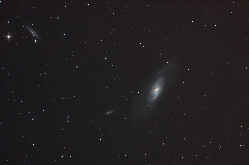

Petit vent assez gênant pour ma configuration, + de 18kg sut la monture, perte de 2-3s d’arc au guidage à cause du vent.
SW254/1200 sur EQ6 synscan + EOS350D modifié, correcteur de champ Baader
Sélection 14 * 8min soit 1h52
10 darks
10 offsets
17 flats (bizarre taches que je n’avais pas sur les photos !)
Iris
Conversion, registration, addition par pondération 5 passages.

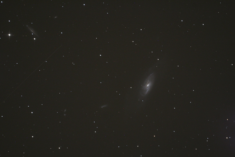

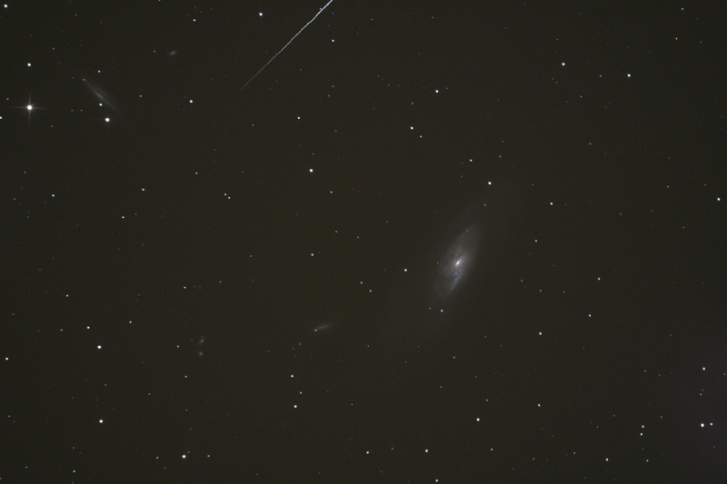

Sur ces 2 brutes séparés de 5s il y a la trace d'un intrus.
Je trouve le mouvement assez lent et je me demande ce que c'est.
La luminosité de l'objet augmente au fil du temps.
Asinh 0,0052
RL2 12 0 + contrastes.
Toshop
Essai de traitement en LRGB selon tuto Nicola Outters.
Le calque luminosité m’as induit trop du bruit !!! Du coup case de départ.
Réduction du bruit rehaussement zones claires.
Filtre passe haut sur 10 pixel en incrustation plus masque pour ne prendre que les galaxies.

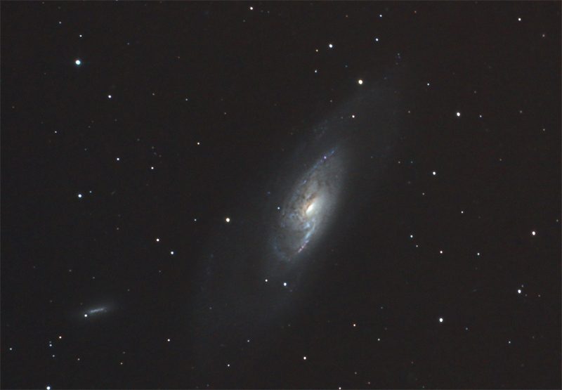

Cliquez sur l'image pour la full
Crop à 50%
Sur ces 2 brutes séparer de 5s il y a un intrus. Sa luminosité augmente au fil du temps, son mouvement semble assez lent, le saut de 5s en témoigne.
Je me demande ce qu c'est.
Une bien belle M106 et puis bien cadrée pour nous faire profiter de compagnie ;)
Les extensions ressortent nettement et M106 est fine et pleine de details...j'apercois même en m'arrachant les yeux le debut d'un des fameux filaments ..sisi il est la !!!... Bravo pour cette superbe prise ...

une question un 254 sur l'eq6 sa dot etre chaud non? Avec tout le système d'autoguidage en plus tu doit etre plus qu'a la limite de poid de la monture, ce qui fait que tu a encore plus de mérite a nous sortir une si belle photo.

Tres belle image avec beacoup de details, j'ai bien regarde la full et je vois pas de defauts sur les etoiles :), bravo au correcteur, mais surtout au photographe !

Quant à cet intrus, je ne vois pas ce que ça peut être.

David a lebon oeil, le vrai :rolleyes: On distingue un peu le filament rouge. Belle démonstration de finesse et surtout d'un traitement soft.

Fildefer, oui le 18,5kg sur la monture EQ6 c'est limite.
David et Christian, je ne vois pas ce filament rouge, vous avez de bons yeux!

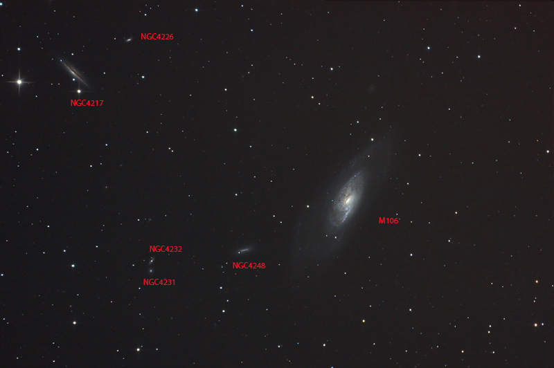

N'oublions pas UGC7356 juste au dessus de M106 magnitude 17, puis plein des petites Galaxies comme la petite tache au dessus de NGC4232, au nom barabare 2MASX J12164625+4721388 ,Galaxie Mag 16,3
ouahh une très belle acquisition, on regrettera peut être juste un lien vers une 40% histoire aller zieuter les autres galaxies ;)

ngc 4217 et superbe, je compte lui tirer le portrait, s'il s'arrete de pleuvoir un jour !!!
