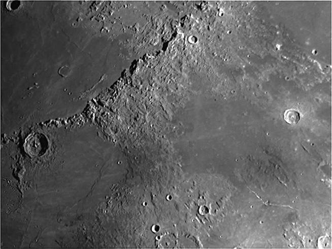

voici ce que j'ai pu obtenir sur la lune avec la 66 apo et la dmk21 (depuis je suis passé à la pl1m car le champ est enorme en comparaison)
ces clichés sont realisés avec une barlow X3 (environ 1200 mm de focale)

Et dire qu'avec 50 Euros, une brave achro de 70 mm, on peut aussi atteindre ce genre de résultat... Bon évidemment quand il faut passer à l'imagerie couleur, là faut aimer les couleurs un peu zarb. Mais en imagerie lunaire monochrome plus filtre, pas d'importance.
Albéric
Albéric
en effet je pense même à remonter la 60 mm achro de ma jeunesse et voir ce qu'elle donnerait en imagerie lunaire et quand je posterai je ne specifierai pas si c'est fait avec l'achro 60 pour voir si on peux faire la difference ;)
